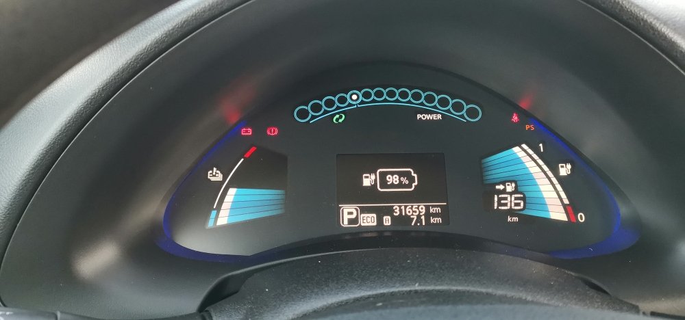

O SOH é o State of Health. É a estimativa do carro para a saúde da bateria. Todos suspeitamos que o Leaf subestima a saúde quando anda pouco, no teu caso com tão poucos kms é possível que venha com um SOH baixinho, o que não quer dizer que seja real. Tens alguma foto do quadrante? Lá tem as barras da saúde, já te dão uma ideia da saúde estimada pelo carro.

Aqui vai uma foto do quadrante.

Aparentemente tudo conforme com a máquina. Na parte direita do quadrante, onde tens 2 barras vermelhas, consegues constatar que tens as 12 barras com que o carro sai da fabrica. Significa isto que terás um SOH entre os 85 e os 100%, já que a Nissan quis que a primeira barra caísse após 15% de degradação. Após isso, as seguintes barras caem com a perda de 6.25% de SOH. Como tal, à partida não existe motivo para preocupações.

De facto parece excelente.
