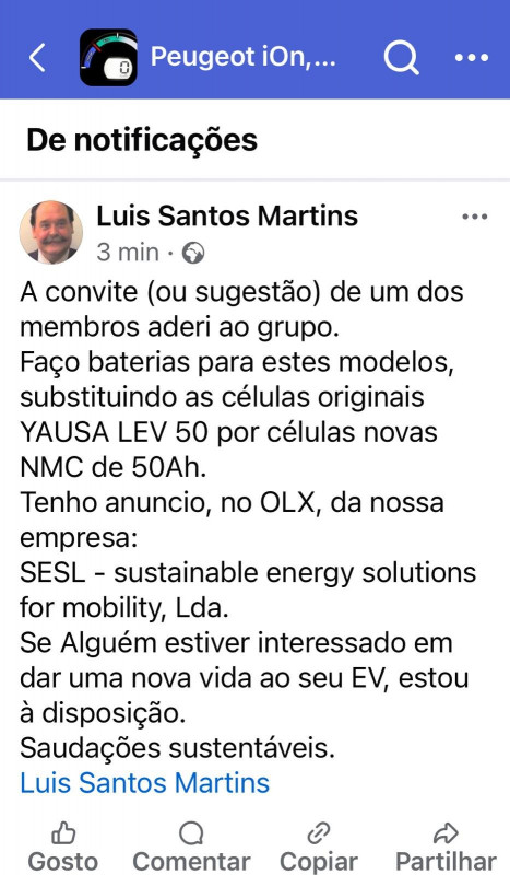

Mensagem por BrunoAlves » 11 jul 2024, 21:54
Por coincidência alguém partilhou isto comigo hoje
