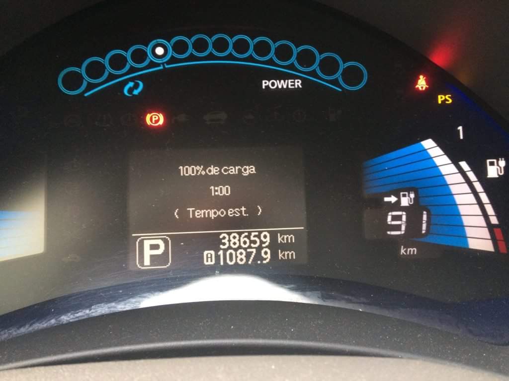

Bom dia, sou um futuro proprietário de um Nissan leaf usado, importado, do ano de 2012. Gostaria que me ajudassem sobre o estado do mesmo no que toca a baterias. O carro só tem cerca de 30000km mas só tem 8 barras da bateria. Contudo efetuei um teste drive e a sua autonomia chega perfeitamente para as minhas utilizações diárias. Procuro conselhos de utilização e manutenção. Deixo uma foto para que possam opinar e me ajudar nesta nova aventura do elétrico. Obrigado.

Penso que a garantia acaba este ano. Se estiver quase a cair a próxima barra, é usar despreocupadamente, a ver se cai e ganha uma bateria nova.

Verifica pelo VIN o estado do carro em relação à garantia. Com 8 barras já não devia ter sido substituída em garantia?
Eu não comprava a menos que a bateria seja substituída gratuitamente. A bateria vai continuar a degradar, é muito limitativo o que podes fazer com esse carro. Percebo que possa ser um negócio interessante pelo preço, mas eu não comprava.

Pede o VIN ao vendedor e vai a um concessionário. Talvez possas ligar para a Nissan, mas não sei se te dão essa informação por telefone...

Eu tinha muito cuidado com essa aquisição ou o carro é comprado a preço de saldo ou conta com mais 6500 euros para a substituição da bateria.De onde é? um colega aqui do fórum pode viver perto de si e ajudar em todas essas questões. Pense muito bem no valor que vai dar pelo carro. Neste forum o Jasmin e o Orlando são as pessoas ideais para falar para aquisição.
