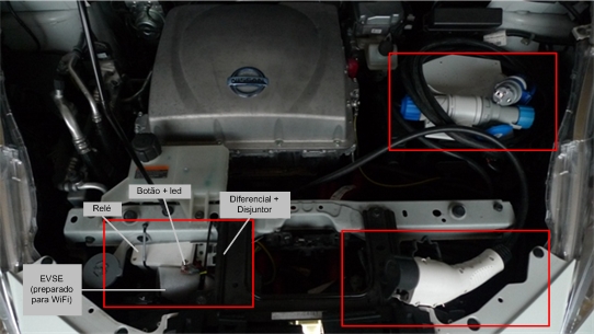

Eis o meu EVSE integrado:
[img]https://lh3.googleusercontent.com/-rVn_ ... awing1.jpg[/img]
[img]https://lh3.googleusercontent.com/-Vtem ... 080946.JPG[/img]
Seco, seguro, fácil de usar e acabaram-se os cabos na mala. termina em ficha CEE 32A e depois tem um adaptador de CEE32-CEE16 e outro adaptador de CEE16-Schuko.

Na adaptação do meu no compartimento do motor reparei que é melhor o EVSE ficar do lado direito para não se molhar quando atestar a àgua do limpa-vidros.
Outra coisa importante é que é reversivel, a única alteração que é necessário é remover o plastico que esconde o acesso às fichas do lado de dentro. Na revisão anual vou tirar a tralha toda de lá para não implicarem comigo.
Este trabalho é muito mais simples que tentar fazer um EVSE portátil. E no final serve muito melhor.
As fotos estão fraquinhas, quando tiver a versão final coloco uma descrição mais detalhada no meu DB.
