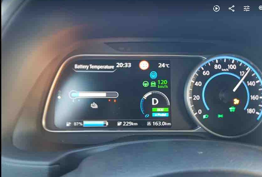

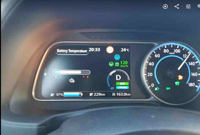

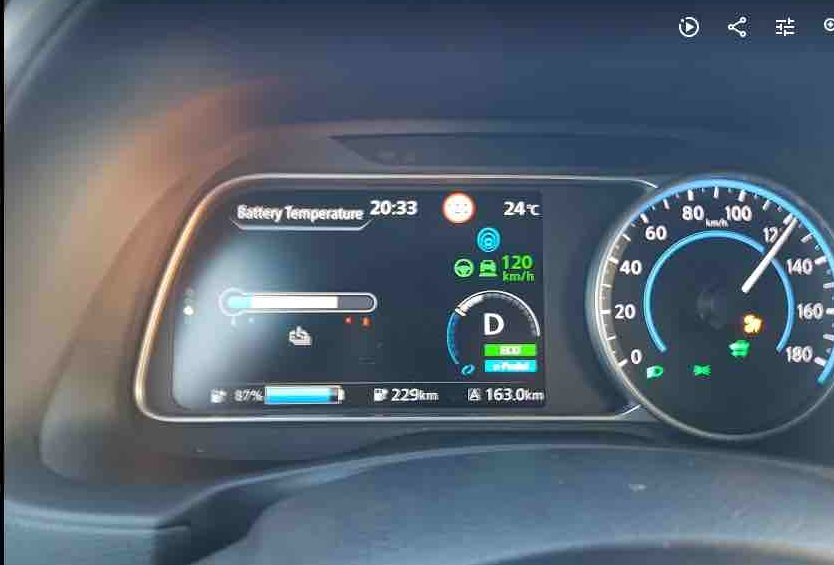

"Bom dia.
Comprei um Nissan Leaf em Fevereiro deste ano estando presentemente com 3 meses e perto de 7000km.
No passado dia 29 de Maio fiz a 1ª viagem ao Algarve com o carro e com tal, a 1ª carga rápida no sentido Lisboa-SUL (Aljustrel) durante 30 min,
tendo a temperatura da bateria subido quase até à 1ª marca vermelha. Este troço de 160km foi feito em AE, com o propilot ligado sempre a uma
velocidade constante de 100km/h.
O carro permaneceu desligado numa garagem durante as seguintes 48h.
No dia 31 de Maio fiz a viagem de regresso a Lisboa, sempre em AE com o propilot ligado a uma velocidade constante de 120km/h tendo chegado ao
mesmo PCR de Aljustrel (sentido Sul-Norte) já com a temperatura a mais de meio. Contudo tive de aguardar cerca de 40 min para poder fazer a 2ª
carga rápida do meu Leaf. Carga esta que levou os mesmos 30 minutos e elevou a temperatura da bateria para a primeira marca vermelha (quase no
máximo).
Os restantes 150km foram uma verdadeira agonia, pois não só tive de manter uma velocidade mais baixa (100km/h), por receio que a temperatura
subisse, mas também porque rápidamente comecei a perder barras de potência, que me indicava que o veículo estava a entrar num modo de
proteção, temendo eu que podesse estar a danificar o carro.
Esta viagem foi feita com uma temperatura ambiente a rondar os 20º o que escluí, temperatura ambiente estrema.
No dia seguinte acedi à viatura (que passou a noite na garagem), para verificar o estado da bateria que se apresentava ainda muito elevada,
estando a temperatura ambiente do carro a medir 31º, quando na verdade a temperatura ambiente era de 20º.
Recordo que estas foram as primeiras e únicas cargas rápidas desde veiculo que é sempre carregado em casa.
Gostaria de saber as vossas recomendações sobre esta situação de forma a ponderar sobre o próximo passo a tomar, visto não ser tolerável que em
2020 tenha de monitorizar a tempertura de um veículo, muito menos um carro novo.
Obrigado pela vossa atenção."
Resumindo, fiz marcação para a oficina dos Olivais para o passado dia 15 ás 8:45.
Na quinta-feira dia 18 ainda não tinham tocado no carro...e não atendiam o telefone. Resolvi deslocar-me à oficina ao que me indicaram que esta semana já não iam pegar no carro.
Resolvi trazer o carro.
Vou ter que aprender a viver com isto;)
Anexo: 1ª carga rápida na viagem N-S
Anexo: 2ªa carga rapida na viagem S-N
Anexo: após repouso, no dia seguinte

Re: Nissan Leaf 40
Ainda estou a descobiri como colocar aqui fotos.
- Anexos
- Untitled.jpg (24.45 KiB) Visto 31485 vezes

Só consigo ver uma imagem. Podes usar o https://postimages.org/ para carregares a imagem e depois usares o link direto e colocar aqui.ricardojoaocmatos Escreveu: 20 jun 2020, 12:46 Anexo: 1ª carga rápida na viagem N-S
Quanto à temperatura das baterias podes minimizar o aumento da mesma nas cargas rápidas ao carregar com uma % de carga mais elevada. Isto porque a partir dos 60% o carro começa a baixar a potência de carregamento, independentemente da temperatura. Daquilo que já vi o intervalo ideal é dos 40% aos 90%.
Quanto à velocidade não há muito que se possa fazer, é tentar circular a 100km/h ou 90km/h. Talvez no inicio se possa abusar um pouco mais, visto que o aquecimento inicial vai ser sempre elevado, devido à diferença de temperatura, mas não sei.
