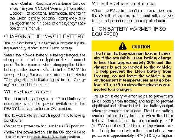

Deve estar a carregar a bateria de 12V

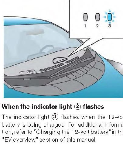

por VETL
Se for a bateria de 12v a carregar, é o do lado direito:
- 12vBatt.JPG (44.3 KiB) Visto 44337 vezes
- 12vBatt2.JPG (120.71 KiB) Visto 44336 vezes

É fácil de perceber quando liga porque faz o barulho igual ao que faz quando se liga o carro e depois desliga também com o som que se houve quando o desligamos. A luz acho que era a da direita mas vou tentar ir lá ver e depois confirmo.

Yup, é a bateria de 12V a ser carregada.

Confirmo, é o carro a carregar a bateria de 12v.
É a luz do lado do volante conforme mostraram em cima (em todos os modelos Nissan Leaf)
