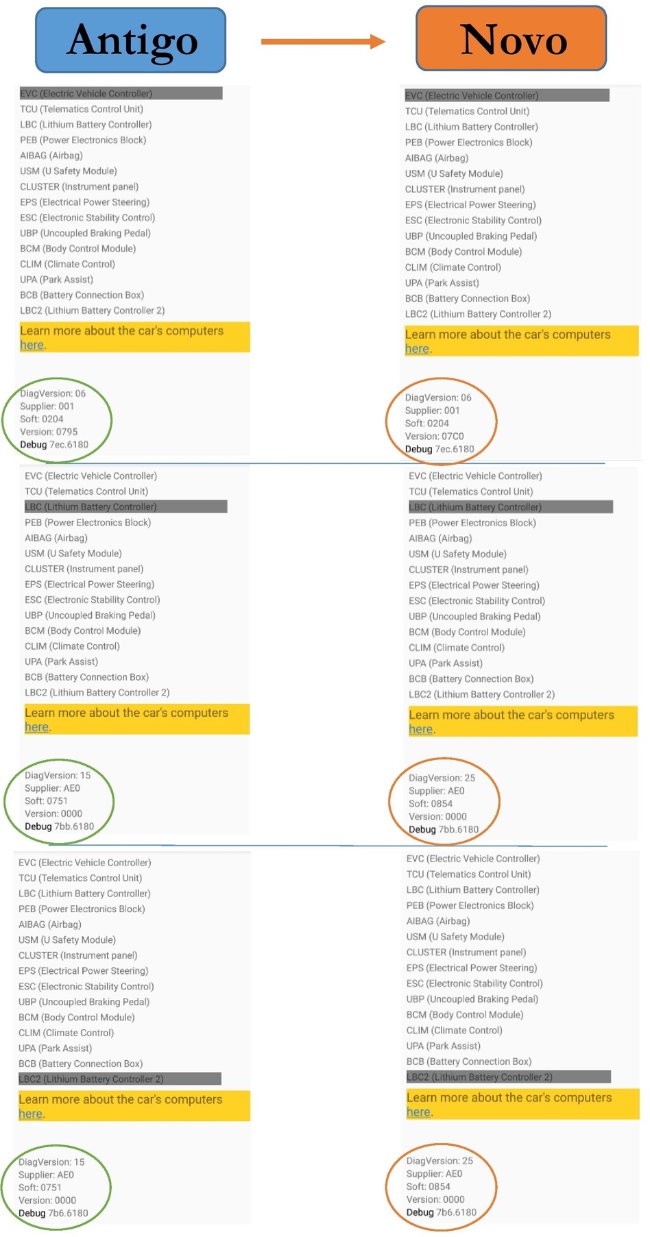

Re: Reinicialização de Calculadores
Tens de pedir para te fazerem um update de software...
No meu caso:
SOH antes do update de software: 84%
SOH depois do update de software: 98%
Energia disponível antes do update de software: 19,255 kWh
Energia disponível depois do do update de software: 22,9 kWh
No meu caso:

Obrigado Inix,
Sabes como posso validar que versão tenho do SW atualmente no ZOE?
A minha bateria segundo eles o SOF é de 80%, pode ser um caso semelhante ao teu.
Inix Escreveu: 28 set 2019, 16:01 Tens de pedir para te fazerem um update de software...
No meu caso:
