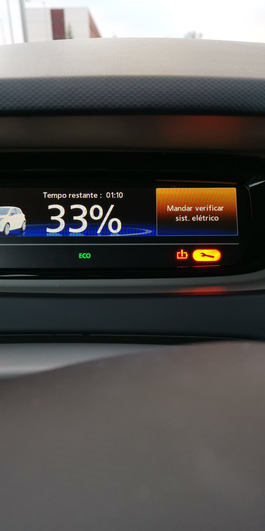

Boa noite,
Comprei um zoe R240 usado de Setembro de 2015 há poucos dias, no entanto, já me aparece um erro, que anexo em imagem.
Já aconteceu alguém?

Recomendo deslocar-se à Renault, mas aparenta ser o comum caso da bateria de 12v

Re: Avarias
Contactei o vendedor e disse-me para não me preocupar porque é um bug que por vezes aparece em determinadas situações, como por exemplo, tomadas sem terra, pouca amperagem, etc. Pelos vistos uma forma de proteger a bateria e que é mais frequente nas baterias de aluguer. Disse-me também que o aviso iria desaparecer rapidamente. Caso isso não acontecesse, teria de se fazer um reset. De facto, fui jantar e quando voltei tinha desaparecido. Coincidência ou não, apareceu após ter posto à carga numa tomada elétrica normal.

Re: Avarias
Eu só por este cometário já desconfiava desse vendedor. Então quer dizer que o carro quando esta na linha de montagem, ainda antes de saberem se o futuro dono do carro quer aderir ao aluguer, ou a compra, já tem uma bateria e uma programação especifica.armandomac Escreveu: 01 mai 2019, 00:55 Contactei o vendedor e disse-me para não me preocupar porque é um bug que por vezes aparece em determinadas situações, como por exemplo, tomadas sem terra, pouca amperagem, etc. Pelos vistos uma forma de proteger a bateria e que é mais frequente nas baterias de aluguer. Disse-me também que o aviso iria desaparecer rapidamente. Caso isso não acontecesse, teria de se fazer um reset. De facto, fui jantar e quando voltei tinha desaparecido. Coincidência ou não, apareceu após ter posto à carga numa tomada elétrica normal.
O carro é o mesmo e a bateria é a mesma, como é que isso faz algum sentido? Não existe baterias especificas para aluguer e baterias especificas para compra.
Andar a fazer resets ao carro ou ao quer que seja não é um procedimento normal, isso é um procedimento de quem não sabe o que fazer e quer resolver o problema da forma mais simples. Vais andar o resto da vida do carro a fazer resets?
