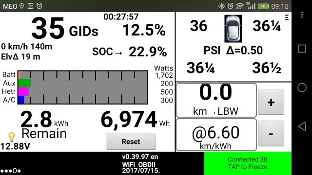

Como sabes que esteve a consumir 2500W?
Para ver esse tipo de coisas esta não é a melhor tela, aliás, para mim, é a tela menos util do Leaf Spy, eu só utilizo para ver a temperatura uma vez que o indicador de temperatura do meu carro está em Fahrenheit.
A melhor tela é a seguinte.
Até é uma imagem curiosa pois tem consumo do aquecimento e do AC em simultaneo. É provável que o tenha feito de propósito para a fotografia, já não me lembro.
