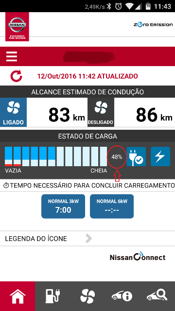

No Leaf de 30kWh, o NissanConnect informa acerca da % da bateria:
Assim, com este EVSE já poderia ser programado para parar aos 80%. :dance:
