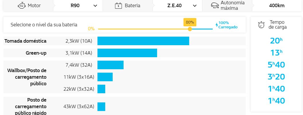

OCasal Escreveu:Então este ZOE com carga a 43kw era excelente!
como me esqueci de levar a OBD, não pude tirar dados de carregamento nos PCR, mas pela velocidade pareceu-me, e posso estar enganado, a 43kw
No entanto, carga completa a 43kw é coisa para 1h40 segundo dados da renault.

Flyer Escreveu:
Cargar um Zoe de 41kw em 1h40 a 43kw?

Não. Ele está a fazer confusão com a informação dada no site para a versão R90, ou seja, num carregador de 22kW OU 43kW demora obviamente 1h:40 pela limitação do carregador interno.
Na versão Q90 será bem diferente, mas não é ainda comercializada por cá.
