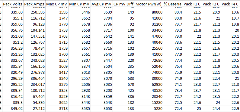

Deixo aqui um excerto da minha viagem de hoje para o trabalho, leaf 30, saída a 100% de bateria e a única subida a sério que apanho na AE ainda com 80% de bateria (80% no leafspy, no quadrante tinha mais) o carro "cortou" motor, como estou farto de "ficar na estrada" e o carro desligar, já sei e tiro logo acelerador para não ter problemas, e não chegou a aparecer a tartaruga.
Estavam percorridos apenas 18km desde a saída a 100%
Isto foi o leafspy ativo, com o "log" ativado de 5 em 5 segundos (não consigo meter mais rápido) e depois fui ao "disco" do tlm buscar o ficheiro .csv da pasta android/data/com.Turbo3.Leaf_Spy_Pro/files/LOG_FILES/Log_Uxxxx.csv

Podem ver ali a célula mais baixa nos 2.5v (sendo o SOC estava a 80%) e isso já dá 670mv de diferença.
Não é na verdade só 1 célula no meu caso, são já várias, e as "boas" já não estão nada boas.
Ainda no Domingo parei o carro com 0.6kWh no leafspy, carreguei 7.3kWh (contados no EVSE) e o BMS (leafspy) dizia que já tinha 54% da bateria (já não me lembro, mas era tipo 10 ou 11 kWh) o BMS tem a capacidade de "gerar" energia sozinho, e assim continua na sua a dizer que a bateria está a 66% de SOH e a barra não cai, nem garantia posso ativar :snooty:
Estou a ver que vai ser um alonga exposição/ relatório para a Nissan a ver se assumem que o carro está a mentir nas barras, agora sim, tenho a certeza disso.
Não consigo mesmo fazer mais de 70km mesmo com consumos de 16/17 kWh/100km, ou seja, não consigo utilizar mais de 12kWh de energia! Quando o carro diz ter 18kWh ainda.
