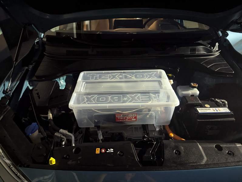

Entretanto, fiz a revisão do 90mkm.
Montei um Home made Frunk

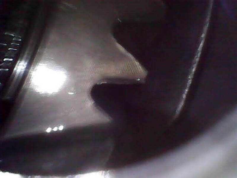

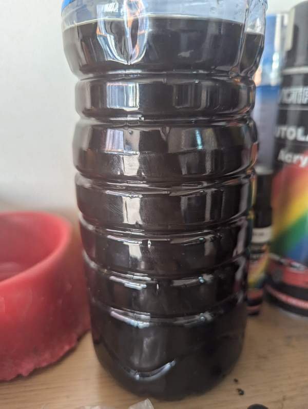

E mudei o óleo da caixa, apesar da cor não me pareceu muito mau e o imãn forte que passei no óleo não apanhou nada de especial....
O óleo que meti foi MOTUL GEAR POWER LV 70W, não foi fácila arranjar um 70W
Imagem com a câmara para ver o nivel, pois só meti um Litro
Óleo velho
