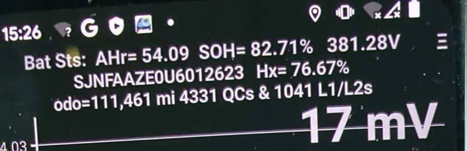

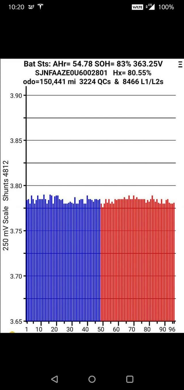

A título de curiosidade e na sequência do debate que aqui tivemos anteriormente relativamente ao SOH do user italiano que apresentava muitas cargas rápidas no seu leaf 30kwh, vejam as seguintes imagens retiradas do grupo de proprietários Nissan leaf do Facebook.
A primeira é de um leaf de 2013 e a segunda de um leaf que circula no uk (não sei o ano). Reparem na quilomatragem, número de cargas rápidas e SOH! 😇🙈😮🙄
Nota. Longe de mim estar a recomendar fazerem cargas rápidas de forma indescriminada.

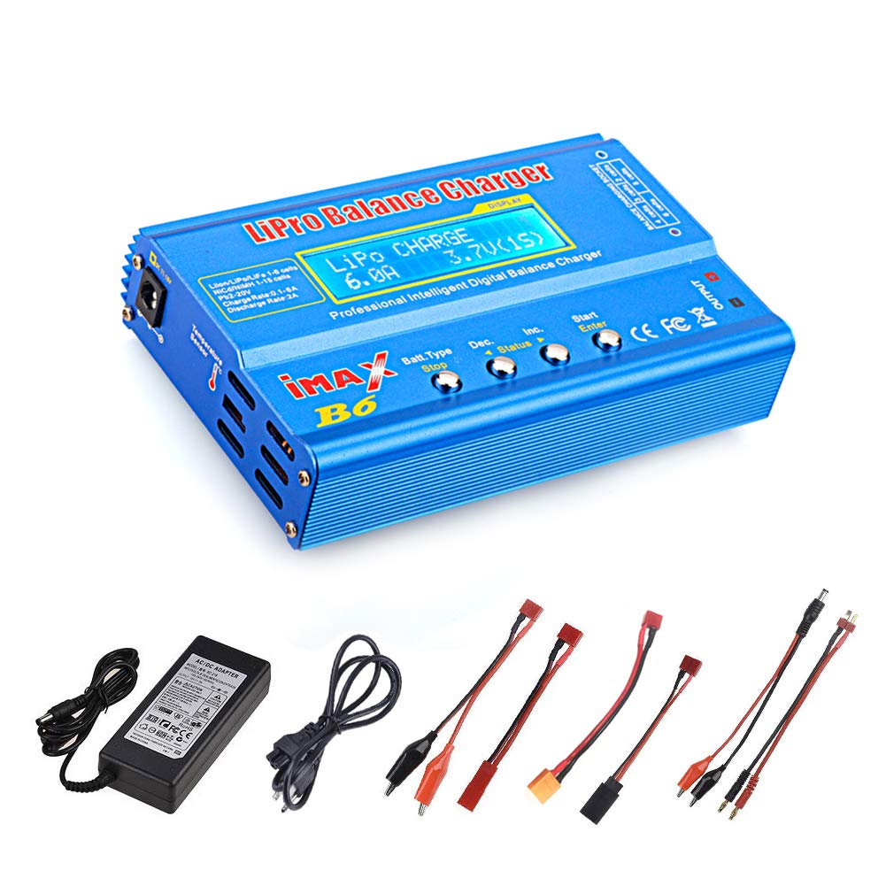

Ora há 3 dias lembrei-me desses packs e resolvi fazer um teste de capacidade às células e para começar selecionei o pack com 14 conjuntos de 3 x 10Ah em série (14S3P para quem perceber a nomenclatura). Como não tenho equipamento capaz de carregar e descarregar todo o pack medindo a capacidade optei por escolher a célula mais fraca de cada um.
E aqui é que começa a parte interessante. Todas as células (neste caso conjuntos de 3 células em paralelo) estavam a aproximadamente 3,75V excesso uma que estava a... 0,65V!
Já foste, pensei. Para justificar uma tão grande queda de tensão nesta célula, a mesma teria de ter uma auto-descarga significativa, para em 6 meses ir de cerca de 30% de SOC para menos de 0% (assumindo que 0% seriam aos 2.5V). Na verdade não tem de ser assim tão grande a auto-descarga. 10mA são suficientes para descarregar de 30% a 0% de SOC em 1 mês...
Li um bocado sobre o assunto e resolvi tentar carregar a célula, para avaliar se estava completamente estragada ou se ainda teria alguma (pouca, pensei eu) capacidade restante.
Com tensões tão baixas o mais certo é que o SEI se tenha dissolvido e por isso terá de ser novamente criado. Para evitar a deposição de lítio metálico no ânodo decidi carregar inicialmente a uma corrente muito baixa. Optei por 10mA, o que demorou mais de 24h para atingir os 2.5V. A partir daí fui subindo gradualmente a corrente até aos 50mA para fazer a tensão chegar aos 3 V.
O próximo passo foi carregar a bateria completamente. Optei por uma corrente de 1A, cerca de C/30 do conjunto de células, algo que considerei seguro. As horas foram passando e a tensão foi subindo lentamente, o que é obviamente um bom presságio. 24 horas depois ainda não estava completamente carregada! No total entraram mais de 26Ah na bateria ao fim de 30 horas. Mas isto não significa que a bateria tenha, ainda, 26Ah de capacidade (26/30 = 87% de SOH). Era possível que uma parte da corrente estivesse a ser descarregada internamente pela bateria. Por isso fiz logo de seguida um teste de descarga.
Optei por descarregar a 2A até aos 3V. O resultado foi de 23.6Ah, o que dá um muito respeitável SOH de 79%, isto para uma célula com 5 anos e que foi descarregada até 0,65V! Mas o meu setup de teste não é o ideal. Os fios e ligações, bem como o próprio medidor, impõe uma queda de tensão significativa, pelo que após terminar a descarga e medindo com o multímetro a tensão na célula deu para constatar que ainda tinha 3,5V de tensão em aberto. Voltei a iniciar a descarga, desta vez a 1A, e deu mais 1,5Ah, para então um total de 25.1Ah ou um SOH de quase 84%.

168 000Km's
103 000Km's
