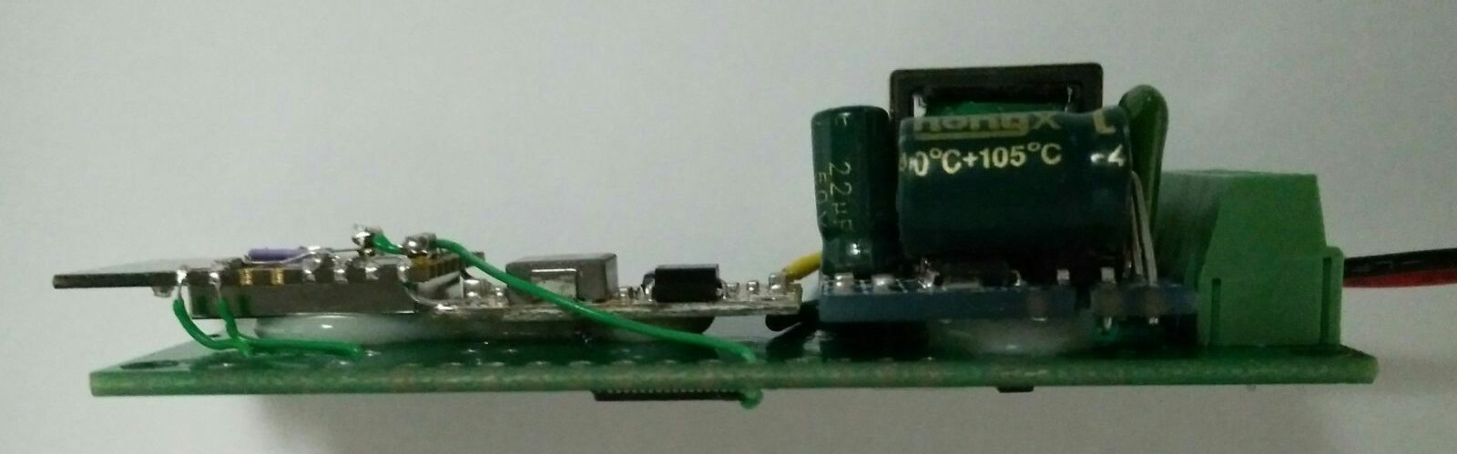

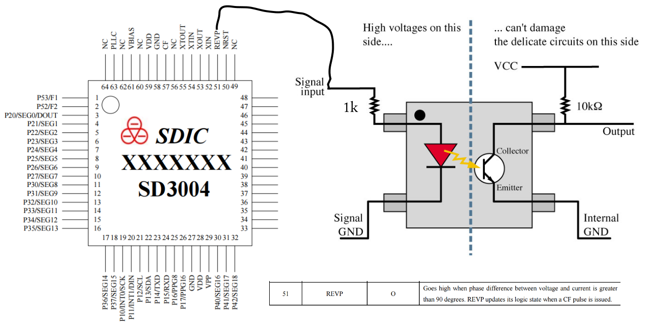

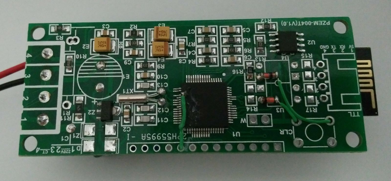

Nada a esconder:
É preciso é mão para soldar no pino do circuito integrado no PZEM (SD3004 acima).
O pino em causa está debaixo do condensador amarelo.
Cuidado é com o PZEM-004 que o circuito fica com tensão de rede.
O isolamento da saída também não vale nada, apenas tem 0,2mm de espaçamento. É muito fácil com humidade do ar ou poeira passar tensão da rede para a saída.
Assim sendo o que recomendo em quem for mexer no hardware é remover o isolamento e a fonte de alimentação original pouco eficiente do PZEM e colocar o ESP8266 não isolado da rede elétrica.
Como é para usar via wi-fi não oferece qualquer risco acrescido:

O firmware tem a opção para ativar o pino de deteção de sentido de corrente, mas sem nada lá ligado faz de antena apanha valores ao calha do ar e vai mudando o sinal da corrente e potência.

O trabalho é impróprio para cardiacos, o pino é demasiado pequeno e frágil para ser trabalhado. Eu não consigo fazer essa alteração, só o RJSC é que consegue.

É. Mas no teu caso (trifásico) não há muito a fazer. O firmware suporta apenas uma entrada de direção e tens 3 correntes diferentes.
Além das 3 entradas de direção, ainda era preciso fazer a soma das 3 potências e determinar se a potência global é de importação ou exportação.
