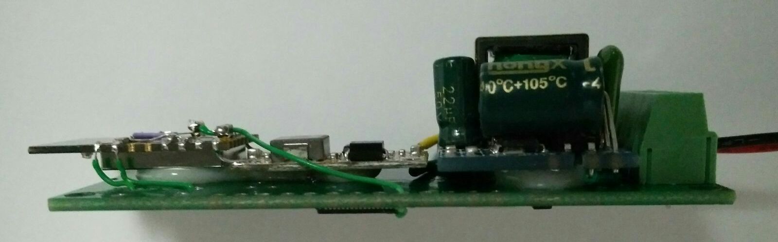

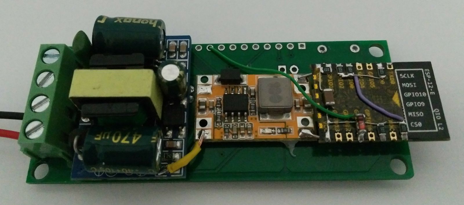

mafgod Escreveu:Essa alteração do RJSC pode ser pública? :-)

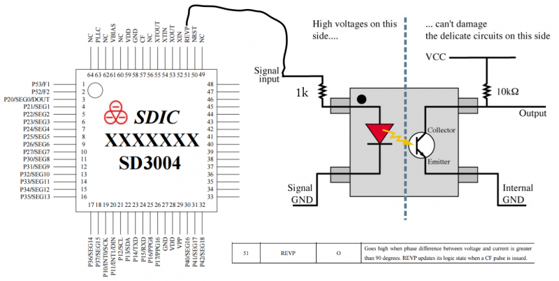

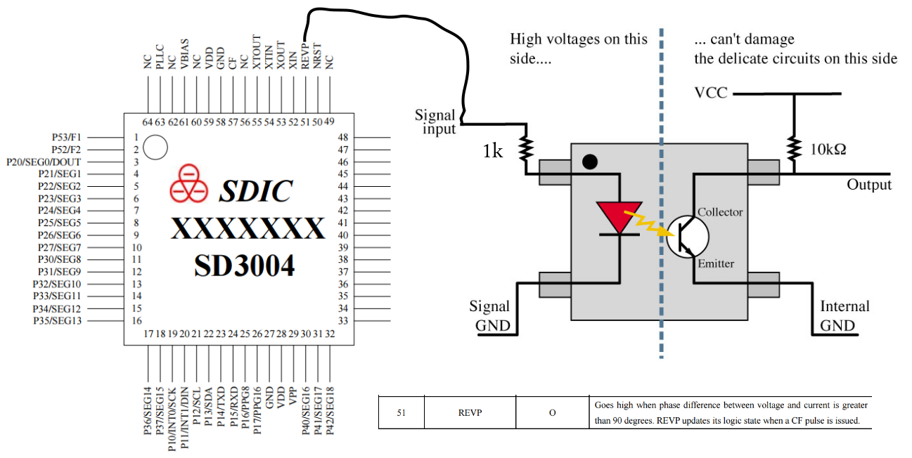

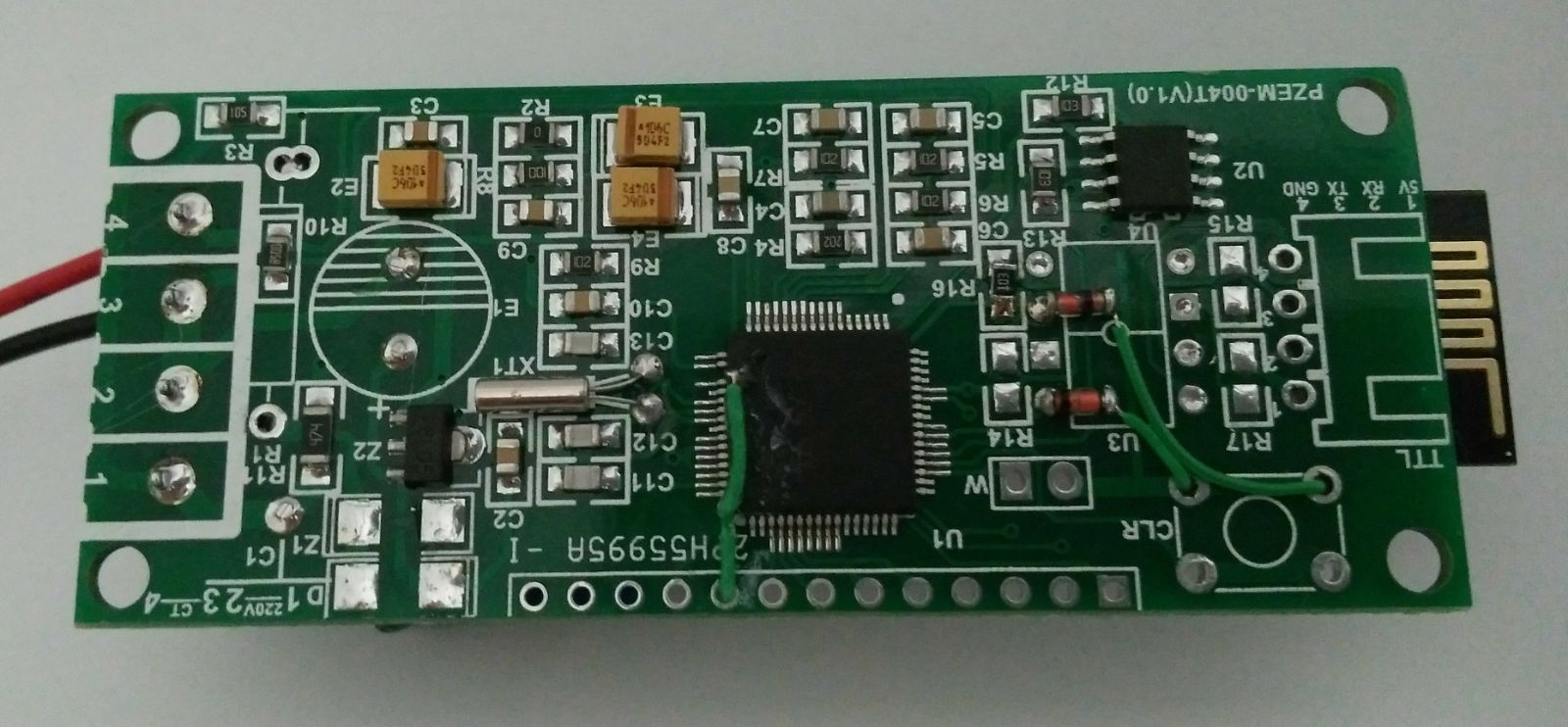

Nada a esconder:
É preciso é mão para soldar no pino do circuito integrado no PZEM (SD3004 acima).
O pino em causa está debaixo do condensador amarelo.
Cuidado é com o PZEM-004 que o circuito fica com tensão de rede.
O isolamento da saída também não vale nada, apenas tem 0,2mm de espaçamento. É muito fácil com humidade do ar ou poeira passar tensão da rede para a saída.

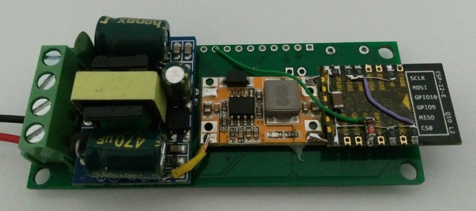

Assim sendo o que recomendo em quem for mexer no hardware é remover o isolamento e a fonte de alimentação original pouco eficiente do PZEM e colocar o ESP8266 não isolado da rede elétrica.
Como é para usar via wi-fi não oferece qualquer risco acrescido:

O firmware tem a opção para ativar o pino de deteção de sentido de corrente, mas sem nada lá ligado faz de antena apanha valores ao calha do ar e vai mudando o sinal da corrente e potência.

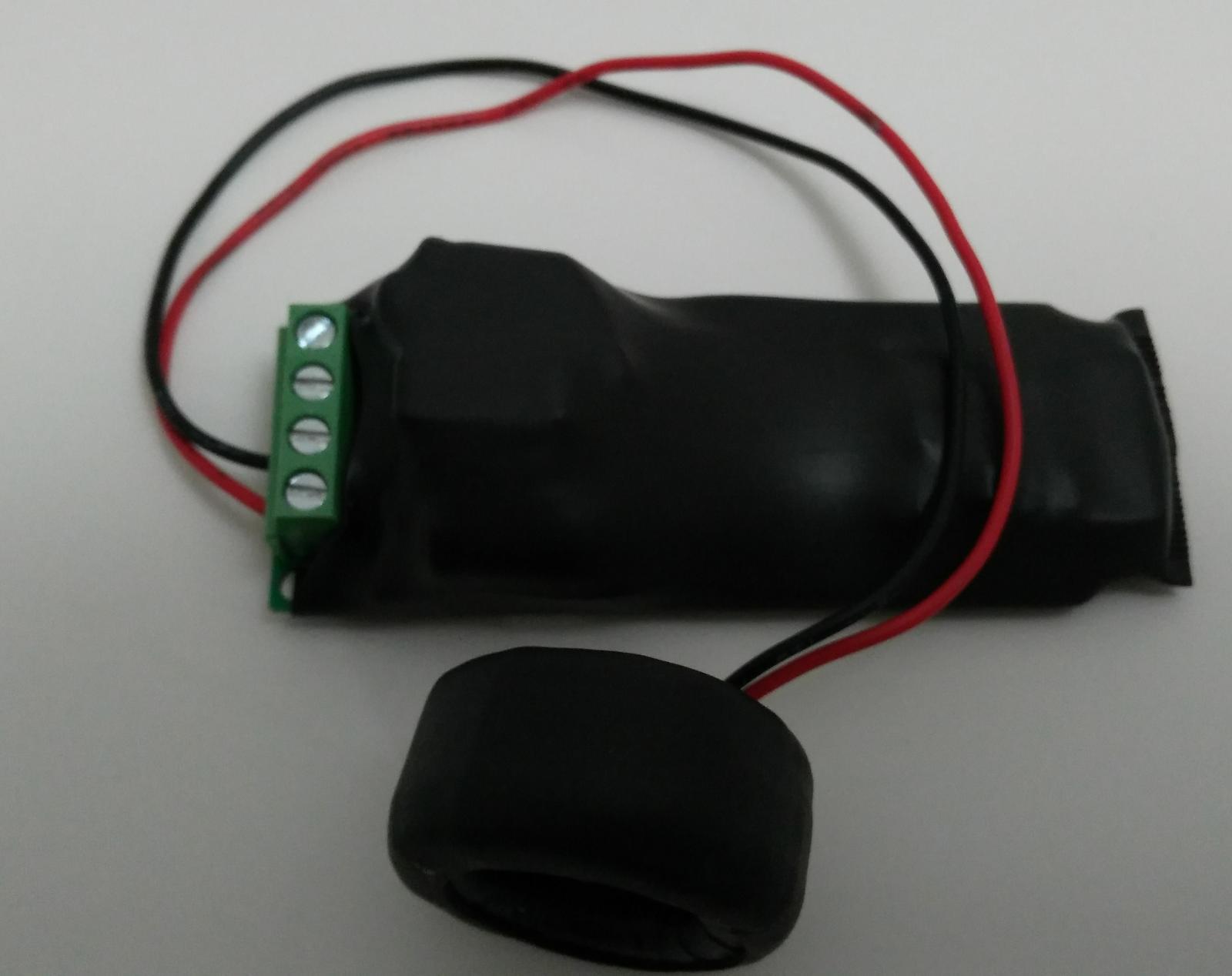

Como tinha lá PZEM004 de sobra e NodeMcu, meti um a monitorizar a bomba da circulação forçada dos painéis AQS (na verdade eu só queria saber se ela está ligada ou não e quando liga/desliga - não é por causa do consumo... lol):
Tinha-lhe metido o firmware da versão 2.4 e instalado o sensor de corrente numa posição qualquer (ao calhas). Na página web do NodeMcu tinha ativo a direção da corrente, pelo que, as primeiras leituras ligando e desligando manualmente a bomba eram negativas.
Depois foi só tirar a pelica da direção da corrente e já ficou bem. Mas as medidas negativas eram iguais às positivas:
Foi por isso que me convenci que os PZEM's não necessitavam de qualquer alteração adicional, mas já vi que deve ter sido mera coincidência...
Erbium
Mensagens: 1465
Registado: 06 ago 2016, 17:16
Localização: Margem sul
Re: Monitorização consumo em casa
Mensagem por Erbium »
Não é coincidência, se ativaste o 2-way ele fica à espera do sinal de direção no pin associado a isso, não tendo lá ligado nada vai medir sempre igual, no teu caso ia dar sempre negativo tivesse a consumir ou a exportar. Penso eu de que...
