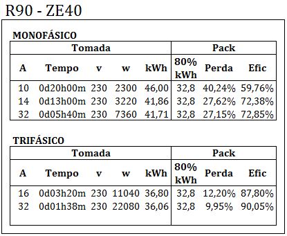

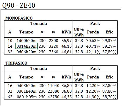

Com base neste artigo: http://pushevs.com/2016/11/01/renault-z ... alculator/
fiz estas contas:
A confirmar-se (e corrijam sff alguma gralha - foi feito à pressa), sai reforçada a minha opinião de que este R90 não é nada mau para empresas e/ou para quem puder disponibilizar pelo menos 16A em trifásica.
Carregamentos em monofásico são para esquecer completamente...

por Orlando
A eficiência continua a ser o calcanhar de Aquiles.
Para quando carregamento em 20 minutos para os 80%.....???
Re: ZOE 41kWh
Enviado: 01 nov 2016, 13:27
por RJSC
VETL Escreveu: A confirmar-se (e corrijam sff alguma gralha - foi feito à pressa), sai reforçada a minha opinião de que este R90 não é nada mau para empresas e/ou para quem puder disponibilizar pelo menos 16A em trifásica.
Para quem quiser uma frota, faz sentido uma rede de EVSEs inteligentes para carregar automaticamente os carros à vez a 22kW em vez de carregar vários simultaneamente em monofásico a 3kW.
Os custos com potência contratada são os mesmos e a eficiência de carregamento aumenta muito.
Re: ZOE 41kWh
Enviado: 01 nov 2016, 16:59
por BECOOL
Bom trabalho VETL.
Mas as calculadoras ainda não são fiáveis, pois dão resultados diferentes de país para país.
Por exemplo no R90, a 7,4 kW de 0 a 80 %, temos 5 h de carregamento no site holandês e nas mesmas condições no site português dá 5 h 40 m.
Vou ter que rever o artigo e alertar que as calculadores ainda não estão 100 % afinadas.
http://www.renault.pt/gama/veiculos-ele ... -carga.jsp
https://www.renault.nl/modellen/elektri ... laden.html
