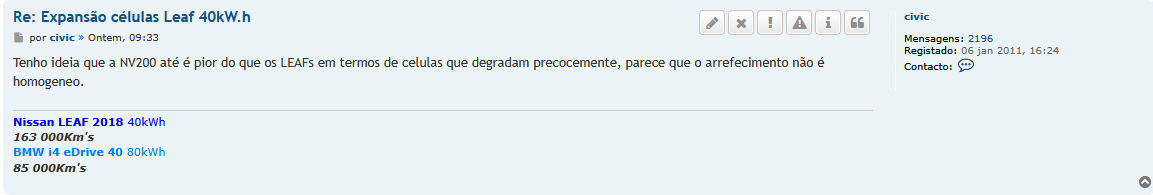

cfvp Escreveu: 20 nov 2025, 22:49 Têm aparecido mais alguns relatos no facebook de Leafs com o problema da queda de SoC abrupta. Hoje alguém criou uma publicação mais detalhada sobre o mesmo problema que teve na sua E-NV200 com 233mil kms. A publicação pode ser vista aqui:
Pois é, pelos vistos a E-NV200 sofre do mesmo problema, apesar de ter refrigeração. A Nissan deve ter colocado uma refrigeração às 3 pancadas e provavelmente uns módulos são melhor arrefecidos que outros. Estranhamente ou não, até nas limitações de carregamento a carrinha sofre do mesmo que o Leaf, algo que me espantou. Dá a impressão que a refrigeração não está lá a fazer nada. Pelos dados do senhor nessa publicação em agosto a bateria estava a 40ºC. Poderá ter sido depois de uma carga rápida, mas não sei.
Há mais alguma novidade do senhor taxista, que foi o motivo de criação deste tópico?
O civic tinha respondido a esta mensagem ontem antes do crash e migração do fórum para novo servidor:
Código: Selecionar todos
Tenho ideia que a NV200 até é pior do que os LEAFs em termos de celulas que degradam precocemente, parece que o arrefecimento não é homogeneo.
