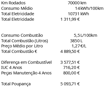

70000Km rodados ao meu serviço (87000km no total)
Contas de merceeiro:
Qualquer dia já dá para pagar uma bateria nova.

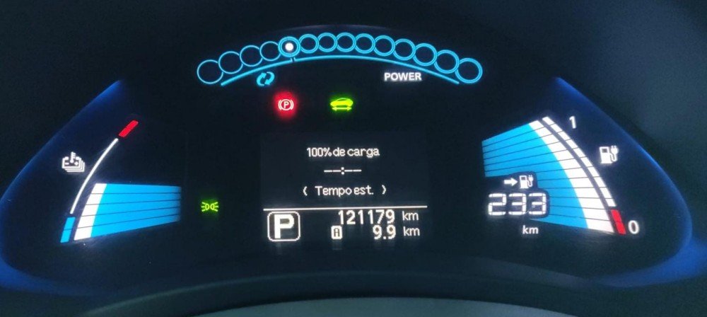

A atual vai com 78% de capacidade (10 barras).

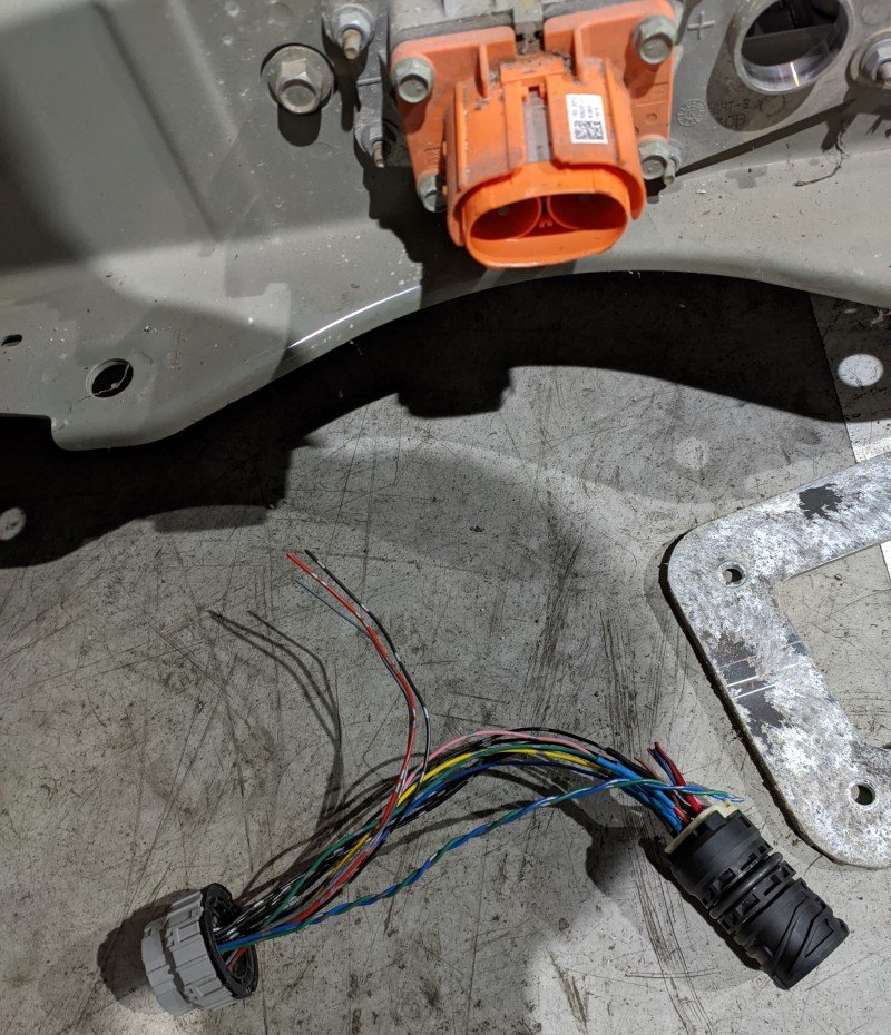

Já que a Nissan não faz upgrades de bateria, tive eu que o fazer:
:arrow: Arranjei uma bateria de 30kWh praticamente nova na sucata.
:arrow: Comprei uma CAN Bridge da Dala's EV Repair: https://dalasevrepair.fi/can-bridges/
:arrow: O chicote de adaptação , em vez de gastar mais 250€, retirei a ficha de 22 pinos do pack de 24kWh e a de 36 pinos trouxe da sucata também:
No final de um dia de trabalho, com um amigo, 3 macacos hidráulicos, 4 suportes de automóvel, um porta paletes e uns barrotes de madeira lá conseguimos trocar o pack até à meia noite.
Resultado final, melhor que novo.

Muito bem, 2 pessoas e uns macacos nao deve ter sido nada facil trocar o pack, não tens mais umas fotos do processo?
O que vais fazer ao pack antigo?
Re: Diário de Bordo - RJSC
Enviado: 12 fev 2021, 21:40
por RJSC
Fotos não tirei nada além do adaptador feito com o conector da bateria velha. Lembrei-me de fotografar o adaptador com componentes reutilizados porque foi algo que não vi documentado na internet até ao momento.
