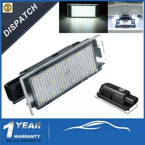

Boa noite a todos.
Como andava com uma luz da matricula fundida e as duas frentes da luz estaladas decidi comprar isto:
Uma vez que ja usava led na matricula, decidi manter.
Assim troco tudo uma vez que os encaixes das lampadas estavam a ganhar ferrugem, devido a ter os vidros (plastico transparente) partidos.
Vou aguardar que chegue....

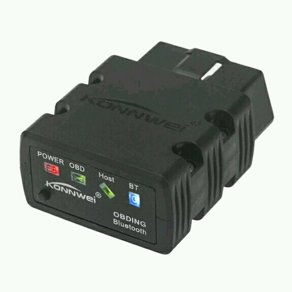

Já vem uma coisinha destas a caminho!
Tenho 3 adaptadores obd mas o único Bluetooth só funciona com o PC. O que tenho Wifi para o iPad não funciona a 100% com o canze.
Sendo assim, em breve já poderei apresentar dados a partir da App do Moleiro (um agradecimento ao AlexMol pela App)

Já recebi o KONNWAY ODB e realmente é muito melhor que os outros que eu tinha, já para não falar no preço que não é nada por aí além.

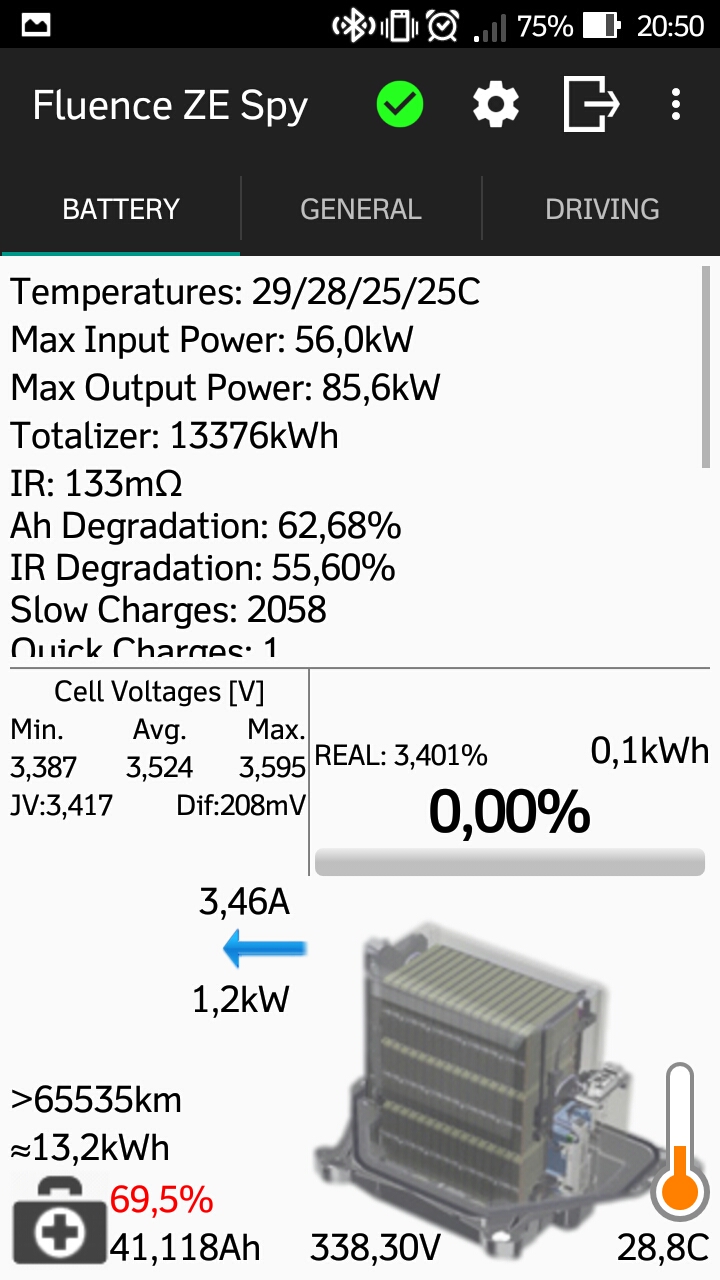

Aqui está alguns prints da App do nosso colega AlexMol.
Dados recolhidos com o veículo desligado.

por alexmol
Está praticamente igual à minha. Já dá direito a pedir uma de substituição, prepara-te mas é para umas dores de cabeça.
Engraçado que também como no meu carro, a bateria parece ter mais kms que o carro.
O contador de kms da bateria dá até aos 65535, se a bateria fosse a original do carro teria o mesmo número de kms que o carro.
