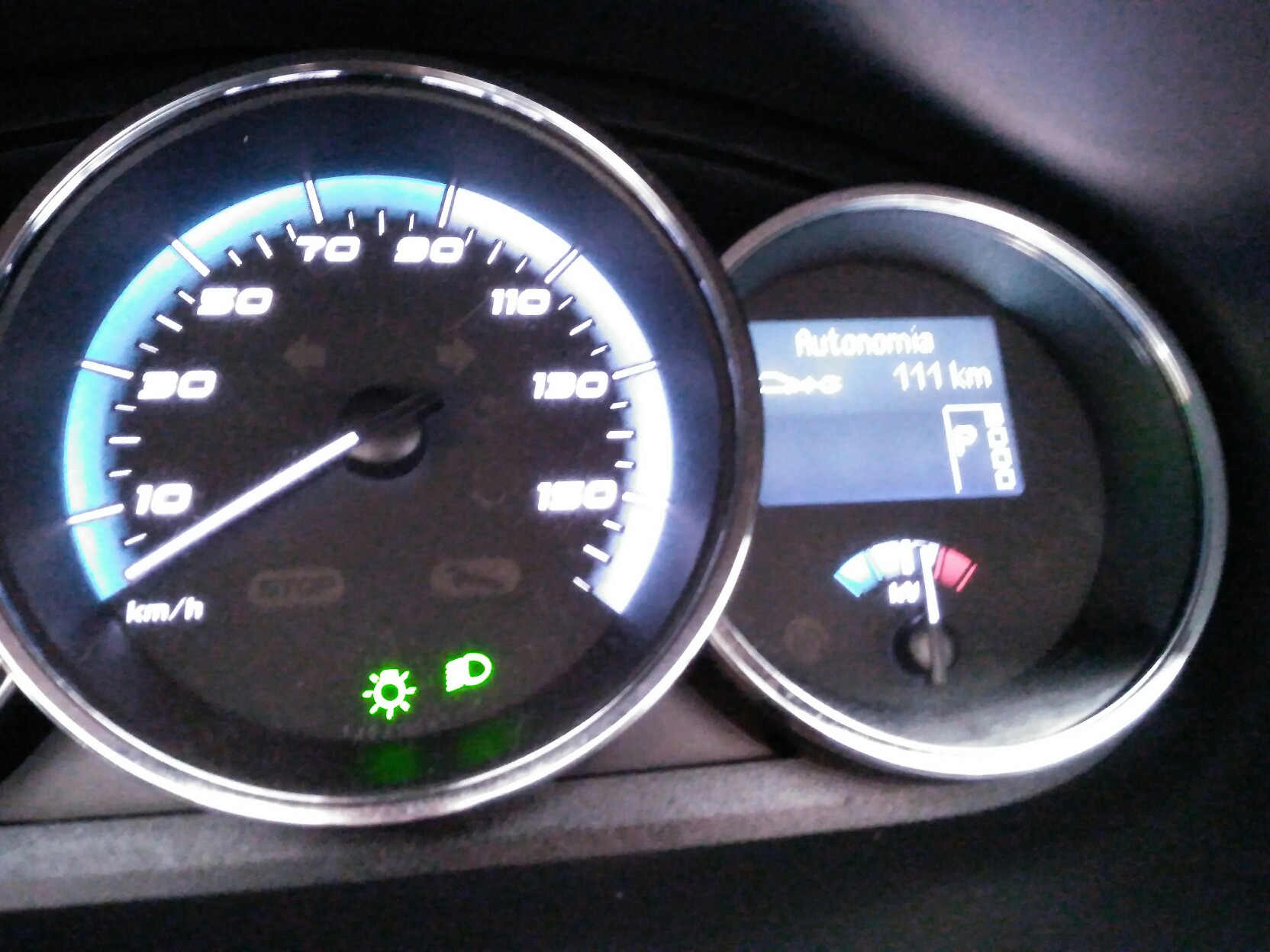

Bom dia!
A autonomia continua a aumentar .... Hoje depois de carregar durante a noite apontava para 112km.
A média tem sido a mesma... Pelo carro anda entre 13.2 a 13.4 KW/h .
Creio que o aumento médio da temperatura possa estar a contribuir.
Fico desconfiado também com uma coisa: estas autonomias superiores aos normais 83 a 93km passaram a aparecer depois de ter ido á RENAULT.
Será mais um "ajuste" no software? Naaa... Devo ser só eu a imaginar coisas

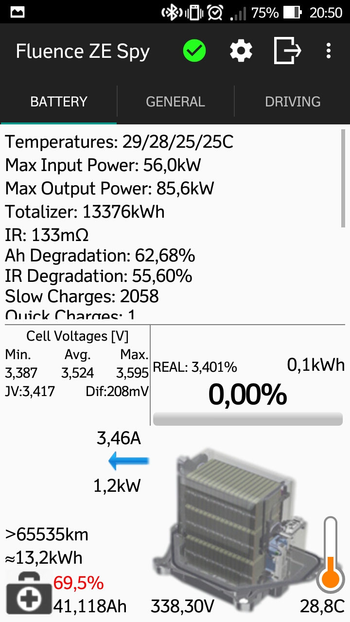

Nova marca! 13.2kW/h média CB - 69% SoH

Re: Diário de Bordo Fluence ZE - MMtec
Mensagem por alexmol »
A minha média dos últimos 14000km é de 12,2kWh/100km, e com essa média só me marcava 109km de autonomia quando carregado.

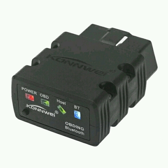

Já vem uma coisinha destas a caminho!
Tenho 3 adaptadores obd mas o único Bluetooth só funciona com o PC. O que tenho Wifi para o iPad não funciona a 100% com o canze.
Sendo assim, em breve já poderei apresentar dados a partir da App do Moleiro (um agradecimento ao AlexMol pela App)

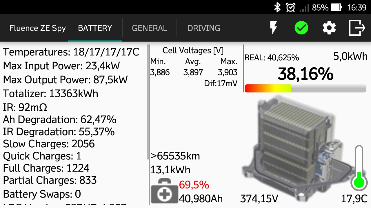

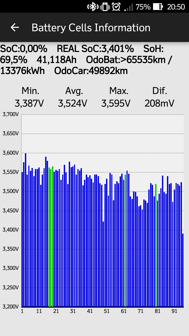

Já recebi o KONNWAY ODB e realmente é muito melhor que os outros que eu tinha, já para não falar no preço que não é nada por aí além.

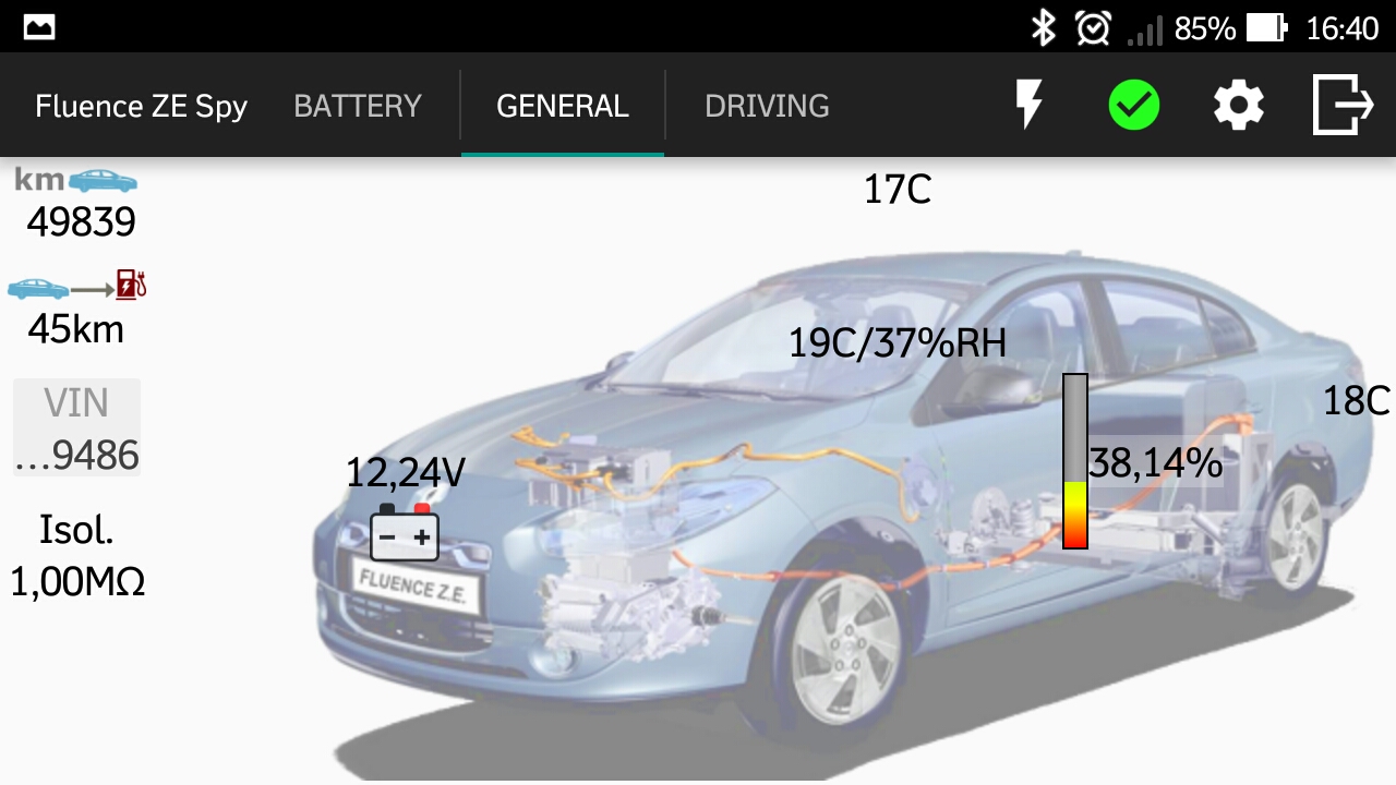

Aqui está alguns prints da App do nosso colega AlexMol.
Dados recolhidos com o veículo desligado.
Fluence ZE Dark Silver Imagem Imagem medidos na tomada
Está praticamente igual à minha. Já dá direito a pedir uma de substituição, prepara-te mas é para umas dores de cabeça.
Engraçado que também como no meu carro, a bateria parece ter mais kms que o carro.
O contador de kms da bateria dá até aos 65535, se a bateria fosse a original do carro teria o mesmo número de kms que o carro.

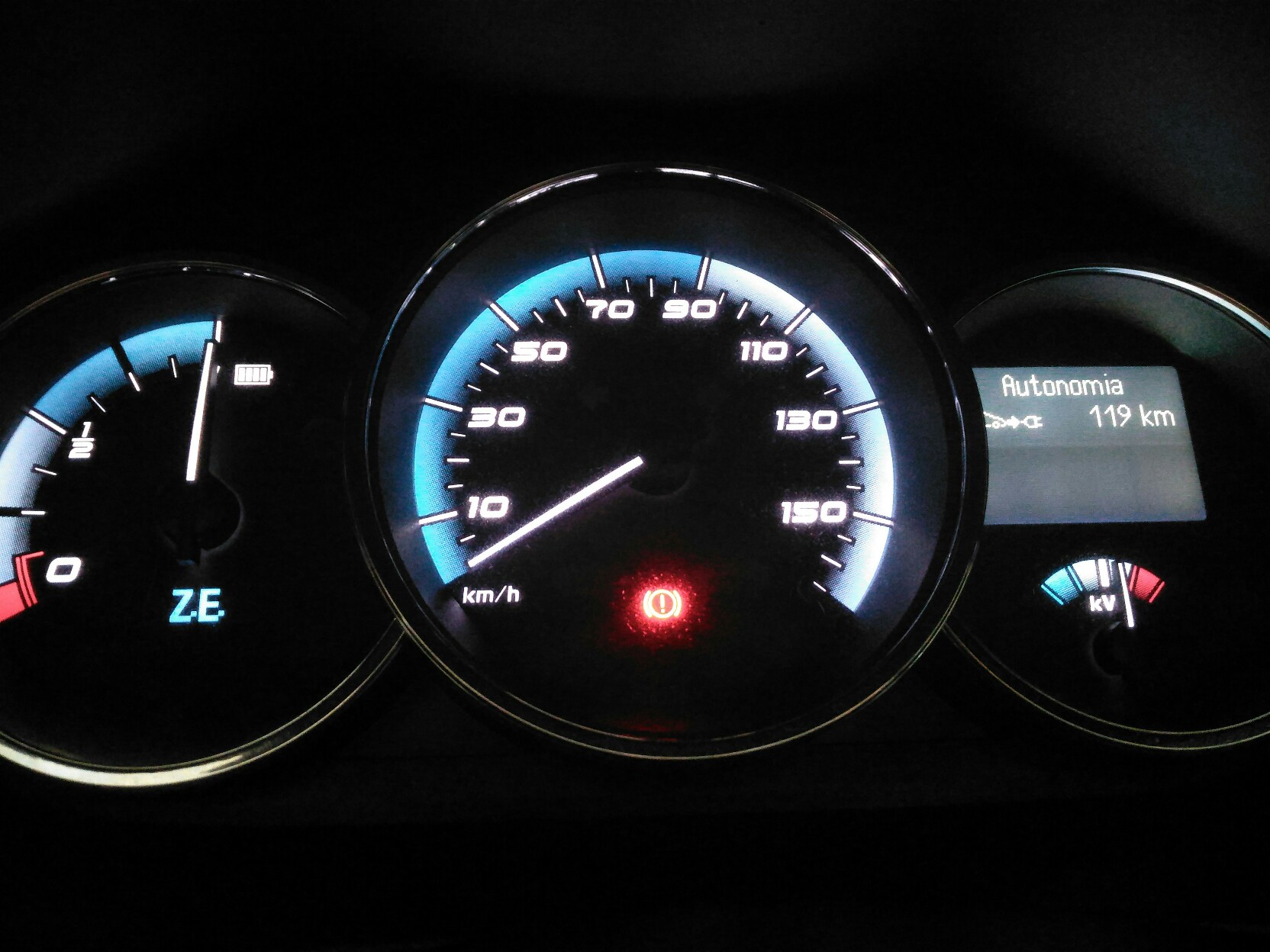

E hoje o dia terminou assim!
Mais uma vez perto do zéró!
