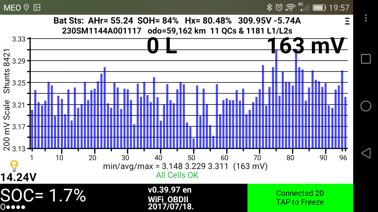

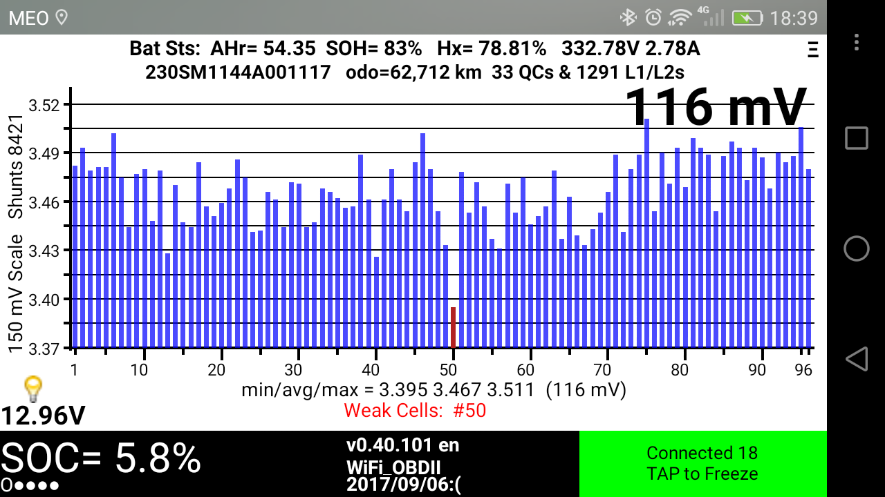

Re: Diário de Bordo do Rei Zoom
Penso que o que estão a referir será quando o Leaf Spy acusa que uma célula está fraca.
Aconteceu comigo, numa ocasião, com a célula 50.
Entretanto a coisa desapareceu.
Fiz um teste mais recente do o da ultima imagem mas não encontro a imagem mais atualizada.
Mas assim ficas com uma noção das mensagens.

É capaz de ser melhor fiar no que aparece no Leaf Spy. Esse valor não é constante, depende do SoC. A meio SoC a diferença de tensão entre as células tem de ser menor. Nos screenshots do pemifer, a imagem que tem uma célula fraca, tem uma diferença entre células de 116mV, na segunda imagem a diferença é de 163mV, porém está tudo bem. O que se vê também é que no primeiro caso aquela célula é um outlier...

Depende do SOC
As células são balanceadas "por cima", isso quer dizer que estarão mais alinhadas em estados de carga altos.
Quando o carro está a 100%, diria que o ideal é tão baixo quanto possível, de preferência abaixo dos 10mV, isso é o que permitirá receber mais energia numa carga completa.
Mas o que interessa mesmo, o que dita quando é que o carro se desliga, é o outro extremo, quando a bateria está perto do limite a descarregar. Claro que aqui o ideal também é diferença tão pequena quanto possível, mas neste extremo os valores são mais evidentes.
Não sei ao certo onde é o joelho inferior, mas a partir daí a tensão cai mais depressa. Vamos imaginar que é aos 3,5V num mk1 porque isto é o tópico do RZ
Sabemos que num mk1 o carro desliga-se aos 3V na célula mais baixa, logo:
- células bem balanceadas, todas descarregam de forma mais ou menos equilibrada e consegue-se usar a bateria "até ao nó".
- células desbalanceadas, a célula mais fraca chega aos 3V e o carro desliga-se. Então, se houverem células muito desbalanceadas, pode dar-se o caso de uma tocar nos 3V e o carro desligar-se, mesmo que as outras ainda estejam acima do joelho. Muita energia ainda armazenada que não pode ser usada porque uma já tocou no mínimo.
