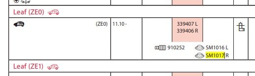

Não sei se entretanto te desenrascaste mas as referências são, salvo erro:
- Amortecedor frente esquerda: E43033NA0C, KYB 90€+/-, Bilstein 120€ +/-
- Amortecedor frente direita: E43023NA0C, KYB 90€+/-, Bilstein 120€ +/-
Na Autodoc os KYB estão a sair por 75€, encomendado com os foles e o kit da KYB (suponho que vem com apoio e rolamento) e de peças acho que está resolvido. :think:
O apoio sim, é comum aos dois Leaf e ao Juke como já foi referido no fórum, o amortecedor é que é referência única.

Email da Autodoc com:
Venho por este meio informar que infelizmente os amortecedores 339407 + 339406 KYB e o Kit de protecção contra o pó 910252 KYB não são compatíveis com o veículo NISSAN LEA
As referências são as que aparecem em vários orçamentos, estão inclusivé no catálogo da marca, questionado o apoio ao cliente: "Não sei, foi o nosso técnico que disse"

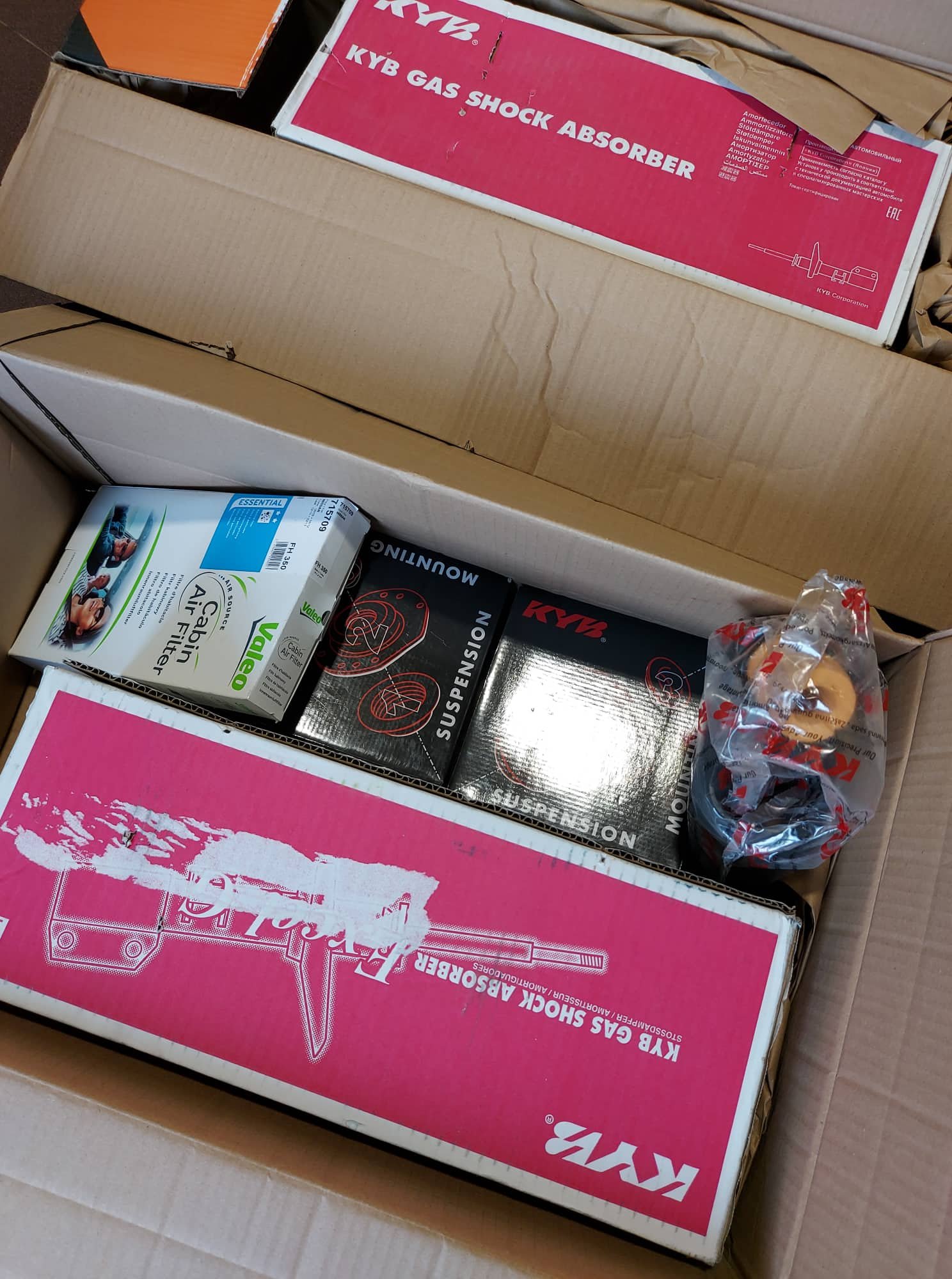

Após semana e meia de as ter pedido :shock: :

Após quase 1 mês do chumbo e após duas semanas a andar a gasóleo, ficou resolvido.
As referências eram obviamente as certas (Não percebi a postura da Autodoc) e efetivamente há uma mudança no comportamento do carro.
