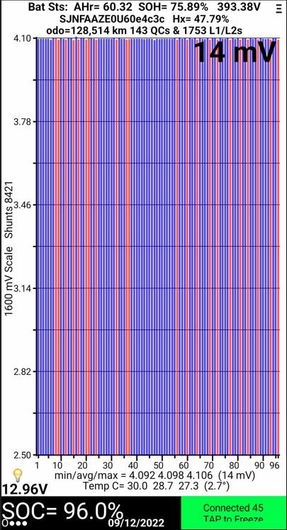

Entretanto, após quase meio ano onde o valor de SOH andou a saltitar entre 76 e 77%, quebrou finalmente a resistência dos 76 (espero que agora não vá a pique), sendo que nos últimos dias foram mexidos qb, obrigando a cargas rápidas a meio do dia:
Entretanto, mais um para a série "Pequenos problemas de um VE pequeno" : Deixar o carro a carregar aos 100% porque é a única forma de fazer o dia seguinte todo, de manhã antes de sair ver a necessidade da viagem cancelada, e ficar com a bateria nos 100% parada com a consciência a pesar o dia todo. :lol:
