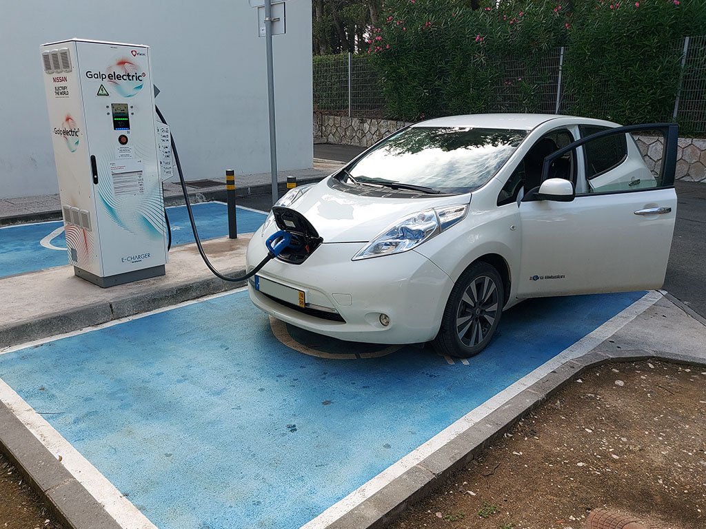

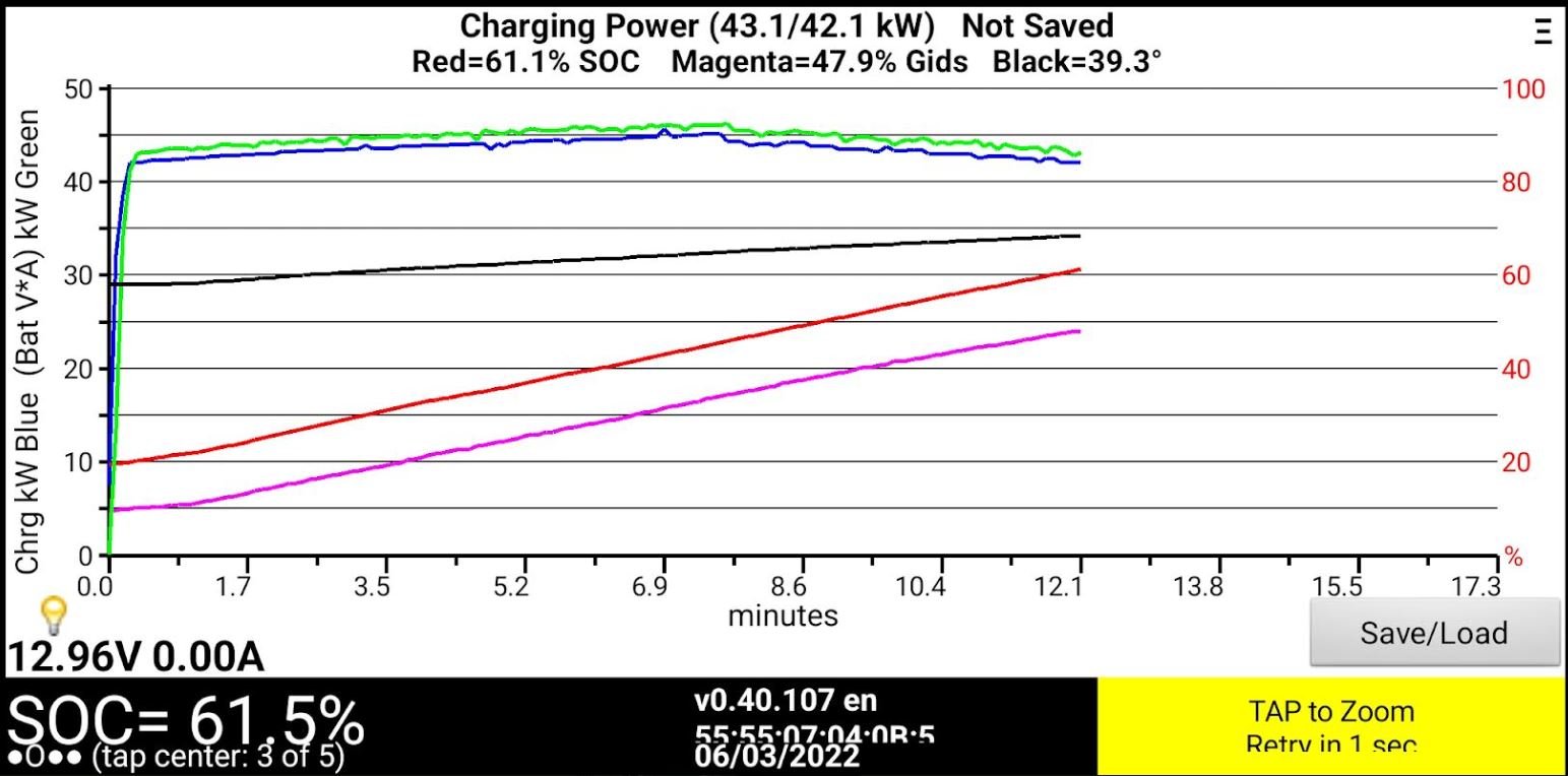

Entretanto, hoje para quebrar a monotonia foi obrigado a mais uma CR até aos 60%:
Num posto com um desenho exemplar. Depois de estacionar corretamente, lá tive que puxar o Leaf para trás.
Carregar e andar. Depois de do nada ter saltado de 76,8% para 77,5% no SOH, voltou aos 76,8% tão depressa como subiu. :lol:

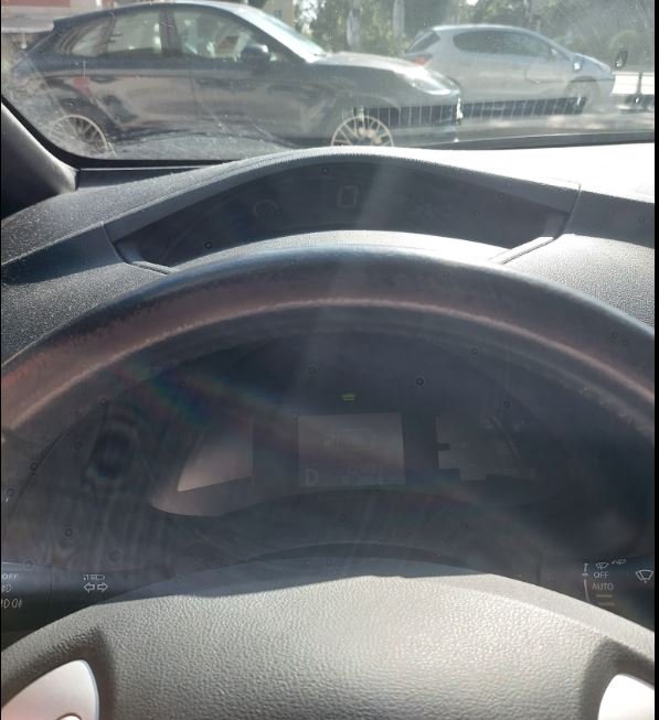

Agora é a vez do Leaf, parado durante o último mês após uma saída em férias com o carro a combustão, ficou com o sensor de luminosidade do painel fixo no modo noturno: A leitura da velocidade, carga e afins é agora algo incómoda ou mesmo impossível com o mínimo de luz ambiente durante o dia.
Alguém tem ideia de como resolver? :doh:
Se com luz ambiente é chato, com luz de frente é impossível uma leitura real em andamento. :?

Quando ligas e desligas as luzes não muda a luminosidade?
Nem do painel nem do "GPS"?
Isso não tem "sensor de luz" no painel nem no interior, antes tivesse :lol: , apenas tem 2 preset de luz interior, conforme as luzes exteriores estejam ligadas ou desligadas.
Tens de ligar os médios e carregar nos botões a esquerda do volante para aumentar a luz do painel.
Não, mesmo ligando e desligando a luz, nada.
O GPS/media sim, altera a intensidade de luz.
Sempre pensei que tivesse. :|
Ocasionalmente acontecia em situações de sol baixo e vindo do nada, a iluminação/visibilidade do quadrante também diminuir e tornar a leitura impossível, mas era sempre temporário.
Vou analisar, obrigado! ;)

rjspedition Escreveu: 06 jul 2022, 19:16
Isso é porque o carro, e bem, liga os médios quando a luz do sol está baixa para aumentar a visibilidade do carro. Que fica afetada se o sol estiver "em linha" com o mesmo.
Ao ligar os médios lá está ele a baixar a luz do quadrante, porque não tem sensor "interno".
Muitos outros carros têm esse sensor que faz com que a luz do painel esteja ajustada a realidade.
Não faltam coisas no leaf desajustadas da realidade :mrgreen: :twisted:

Efetivamente era ajustar no botão, simples.
Juro que nunca tinha ali mexido, até porque desconhecia a (básica) função. :lol: Provavelmente o meu miudo na garagem quando por brincadeira se senta a "conduzir" com o carro parado. :lol:
Obrigado! :)

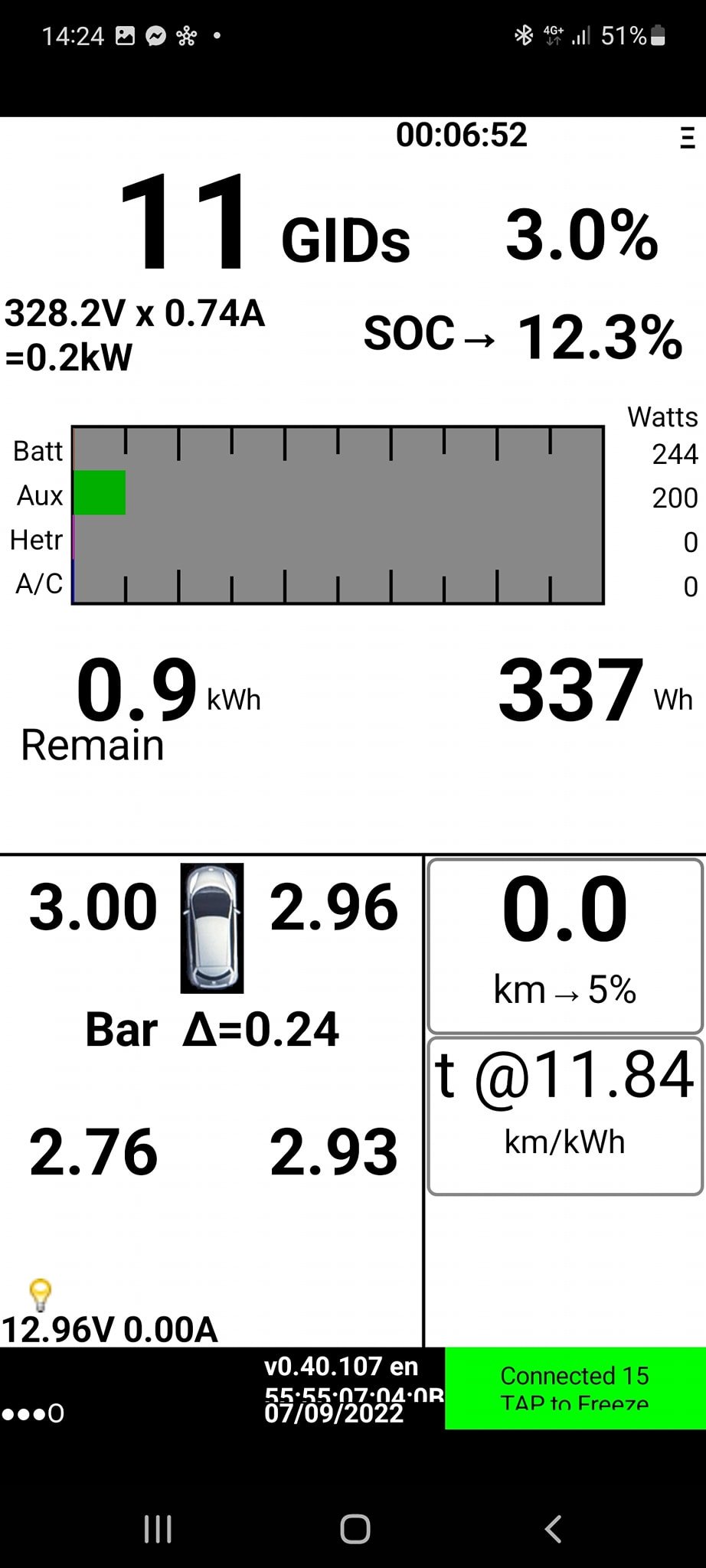

No resultado de um misto do factor calor e de poder evitar as subidas da A8 e A9, pela primeira vez tenho a média no carro (reset após férias) abaixo dos 13: 12,5 kWh. :lol:
E pela primeira vez também cumpriu com 3 i/v ao trabalho sem ir à tomada. :)
Depois de ontem ter chegado com 0,9 kWh, hoje pelo Shelly "bebeu" 23,84 kWh, acusando o Leafspy antes de arrancar 21,7 disponíveis na bateria.
Média pelo valor à tomada: 13,17 kW/100km - 1,66€/100km
Média pelo valor do carro: 11,49 kW/100km
