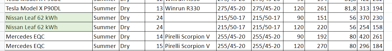

É muitíssimo pouco provavel que o leaf 2 gaste menos do que o meu leaf 30, e o meu (que é igual aos outros obviamente) a 100km/h reais (110 no velocímetro) gasta 17.7kWh/100km em AE +- plana.
A 120 reais (uns 132 no meu velocímetro) 22kWh/100km deve ser já optimista.
Essa tua imagem pode ter levado uma boa percentagem de km em marcha lenta.
Faz o teste mesmo a 100km/h ou 120km/h e (que mostre mesmo aprox. isso na vel. média) e depois vês o que dá.
E isto é importante porque quem faz uma viagem grande em AE vai sentir na pele sair de uma AS até a outra sempre em AE e pode muito bem fazer uma média real de 100 ou 120, e aí os consumos serão +- os que escrevi e não 14!
2020-10-21 19_04_29-TB tests - Google Sheets.png (28.46 KiB) Visto 30475 vezes
Nota: Sim, é o leaf 60, mas não deve mudar grande coisa para o 40 e ainda por cima estava bom tempo, com mais frio vai dar ao mesmo.
para quem quiser ver as tabelas que referi atrás aqui vai:
https://docs.google.com/spreadsheets/d/ ... =735351678

Foram quase 220km, e mais de 200km na A1 a 100km/h no velocímetro. O erro não pode ser assim tanto... até teve de subir e descer a serra de Fátima na A1, o que faz piorar a média de consumo. E ia com 2 adultos e 2 crianças mais a bagageira a abarrotar para as ferias...
Claro que poderia haver algum vento norte a fazer diminuir o consumo, isso já não me recordo.
O erro do velocímetro do Leaf 40 é de 3km/h, 100km/h em CC são na verdade 97km/h. Sim, no mk1 o erro era enorme. 100km/h reais só a 107km/h no velocímetro, medido com GPS. Suponho que nos mk2 seja igual esse erro, duvido que 100km/h reais sejam com 110km/h em CC, parece-me demasiado.
Atenção que é muito fácil baixar muito a média de velocidade com pequenas paragens, mas que por serem a muito baixa velocidade pouco influenciam a média global de consumo mas fazem baixar muito a média de velocidade. Passo a redundância...
