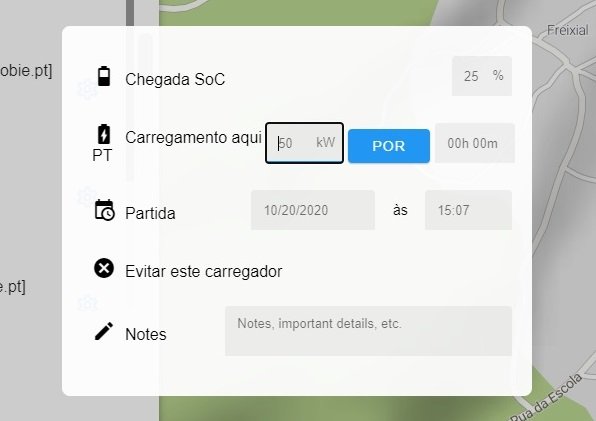

Boa. Sempre a aprender...estronka Escreveu: 20 out 2020, 12:10Se ao lado da potência carregar no "POR" (carregar a km "POR" tempo) muda para a percentagem até que quer que carregue.

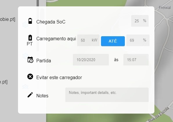

Muito obrigado!
Clicando na palavra "POR" muda para a palavra "ATÉ"!

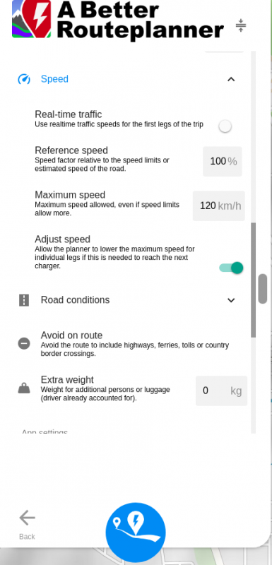

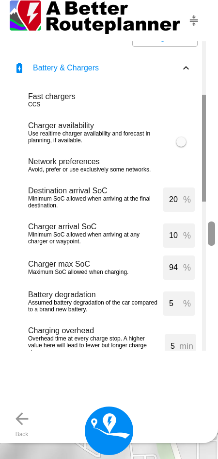

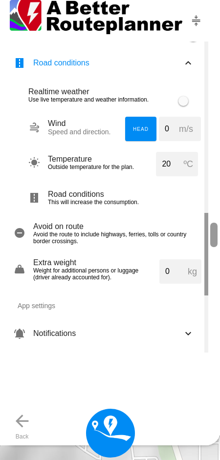

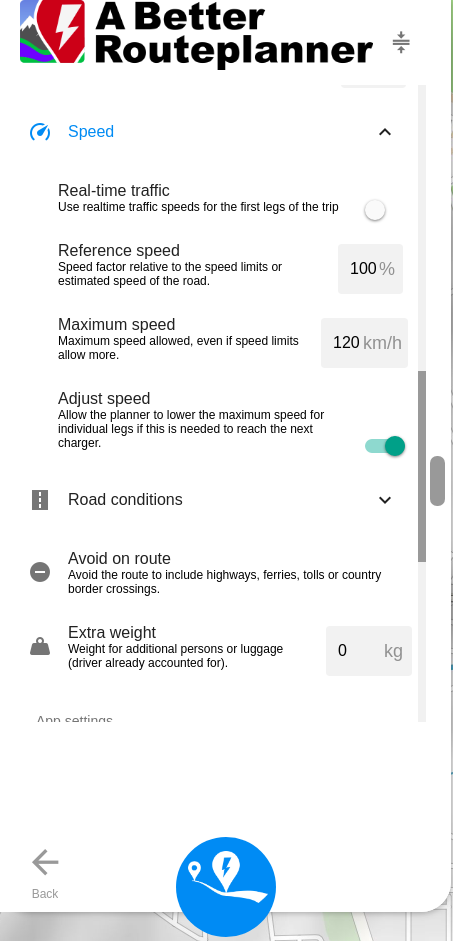

Costumo actuar sobre estas configurações:

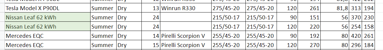

A 120 reais (uns 132 no meu velocímetro) 22kWh/100km deve ser já optimista.
Essa tua imagem pode ter levado uma boa percentagem de km em marcha lenta.
Faz o teste mesmo a 100km/h ou 120km/h e (que mostre mesmo aprox. isso na vel. média) e depois vês o que dá.
E isto é importante porque quem faz uma viagem grande em AE vai sentir na pele sair de uma AS até a outra sempre em AE e pode muito bem fazer uma média real de 100 ou 120, e aí os consumos serão +- os que escrevi e não 14!
Nota: Sim, é o leaf 60, mas não deve mudar grande coisa para o 40 e ainda por cima estava bom tempo, com mais frio vai dar ao mesmo.
para quem quiser ver as tabelas que referi atrás aqui vai:
https://docs.google.com/spreadsheets/d/ ... =735351678
