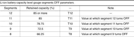

Talvez encontres mk2 com 11 barras de 2013/2014 que são um muito bom negócio na mesma, pois mostram que ao fim de 5 anos de usa perderam pouca capacidade, podendo talvez afirmar que a bateria do mk2 irá durar mais de 10 anos em condições normais.
Obrigado Orlando. Tens aqui mais um cliente :)
mk2 também há de 24 e 30 kwh?
para o meu orçamento (+/- 15k€) consigo um mk2? se sim, vou já mudar o titulo deste topico para "Desgracei-me" :mrgreen: :dance:
O vulgarmente conhecido por mk2 são os carros construídos a partir de julho de 2013.
Em janeiro de 2016 saiu oficialmente a versão de 30kWh.
Mk2 pelos valores que apresentas podem ter 10 ou até 11 barras, não podes esperar que tenha as 12 e se as tiver não será por muito tempo, são carros com 5 anos, o que é normal. Porém, a autonomia é pouca afetada, cerca de 10kms para as 11 barras.

Preço não sei, autonomia depende do andamento, mas as capacidades úteis das baterias em novo são ~21kWh e ~27kWh.
Com a degradação expectável no tempo, deves contar com ~85% num 24kWh (que ainda tenha todas as barras) e 90% num 30kWh.

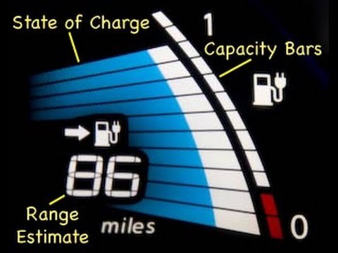

Como se vê as barras de carregamento? se tem as 12, 11, 10... São aqueles "pontos" do lado direito?
Re: É desta que me desgraço :)
Enviado: 12 jun 2018, 09:25
Sim. 2 barras vermelhas e 10 brancas é o máximo. Vai perdendo barras consoante o carro vai "vendo" degradação.
São as pequenas do lado direito
