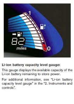

2 - Hein? Vermelho? Acho que estás a olhar para as barras erradas! As barras de degradação são as que ficam ao lado direita das que indicam a carga total (os tracinhos mais finos do lado direito e mais chegados ao número 1 que lá está).

mfferreira Escreveu:...2- degradação: no painel estavam as doze barras. Se bem que as duas últimas (vermelho) apenas foram visíveis depois de ligar o carro.
Não percebi.
As vermelhas são as primeiras.
E essas (tal como todas as outras) vêm-se apenas com o carro ligado. Não há barras visíveis com carro desligado.
As que desaparecem são as de cima (estamos a falar dessas fininhas ali do lado direito).

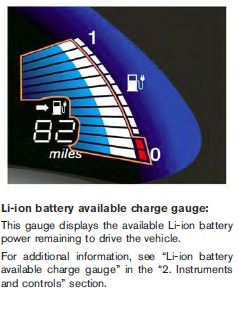

Barras de carga da bateria:
Barras de degradação:
As do lado esquerdo indicam a temperatura do pack.

Obrigado pelos esclarecimentos.
Expliquei-me mal, as barras que vi são mesmo as de degradação.
