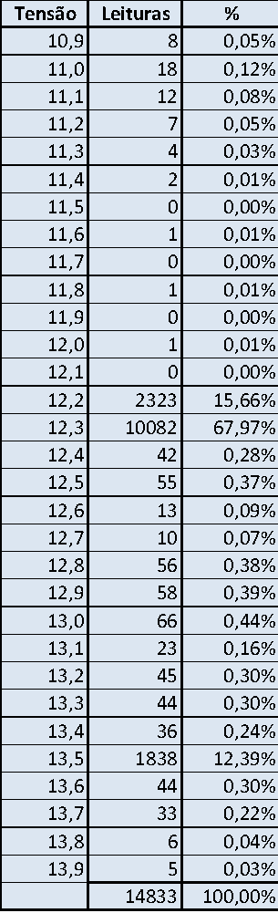

Isto é o resumo de quase 15.000 linhas de log em 4 meses (Set a Dez de 2015):
Nesse período, só tenho o registo de 12,3v na última linha de um dia e 11,0v na primeira linha do dia seguinte. Depois ainda baixou até aos 10,9 e só depois carregou.
Todos os outros dias, tenho a mesma tensão na última linha do dia anterior face à primeira linha do dia.
Nunca me deu qualquer stress a bateria de 12v e o carro saiu da fábrica em Ago/2011.
Presumo que as linhas onde apresenta 13,5v seja o momento em que ele está a carregar.
De resto, penso que ele só se preocupa em manter a bateria a 12,3v.
O n.º de vezes que vai abaixo de 12,2v é ridículo mas acontece.
O que eu daria para ver uma análise destas no mk2. Mas ninguém se chega à frente...
