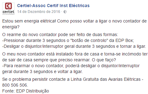

Li algures que se desligarmos o disjuntor geral de dentro de casa e esperarmos uns momentos o contador rearma sozinho. É assim?

oops Escreveu:Li algures que se desligarmos o disjuntor geral de dentro de casa e esperarmos uns momentos o contador rearma sozinho. É assim?
Nunca ouvi tal coisa. Penso que não seja verídico.
Alguém confirma?

BVG Escreveu:
Alguém confirma?
A Certiel publicou isto no facebook:

Ainda bem que se confirma a situação de poder rearmar o contador à distância.
Agora só falta colocar esta função nos diferencias auto-rearmáveis que existem no mercado.
Quando o diferencial detectasse a falta de energia disparava e voltava a armar passados os 3 segundos ou quando detectasse que a energia tinha voltado.
Assim já podia sair de casa descansado :)

RJSC Escreveu: A Certiel publicou isto no facebook:
A ver se me lembro disso da próxima vez que acontecer.
Quando me trocaram o contador, não me passaram essa informação. Enfim...

BVG Escreveu: Quando me trocaram o contador, não me passaram essa informação. Enfim...
Agora os piquetes enviados são todos sub-contratados pela EDP Distribuição à empresa que fizer mais barato e por consequência, são todos mal pagos.
Assim os que realmente percebem alguma coisa assim que podem deixam essa vida e só ficam os que não têm curiosidade e assim que está a energia ligada para eles está o serviço feito.
Uma vez tive uma quebra de energia por falha de neutro do lado da rua e o piquete nem sequer sabia diagnosticar, tive que lhe explicar o que fazer. Ele encostava o busca-pólos e tinha luz, para ele estava tudo bem e eu "tinha que ter luz em casa e ponto final"... :roll: Nem sabia que a corrente da fase precisa de retornar pelo neutro.

BVG Escreveu:
No folheto do meu contador vem lá escrito as duas opções e para consultar manual detalhado no site da edp, mas não existe lá o meu contador (ZIV) mandei email a pedir mandaram-me o folheto por email... efim :)
