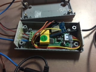

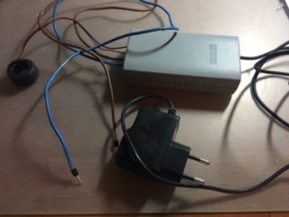

Depois de alguns tiros na água, eis o doce sabor do sucesso :dance:
Tinha encomendado fontes de 3.3v, mas ou veio errado ou pedi mal, eram de 12v, como tal queimavam as placas wi-fi. Encontrei um carregador velho de 5v de telm e voilá, finalmente está operacional o meu 1º medidor de consumo.
Interior
Interior
Aspecto final
Aspecto final

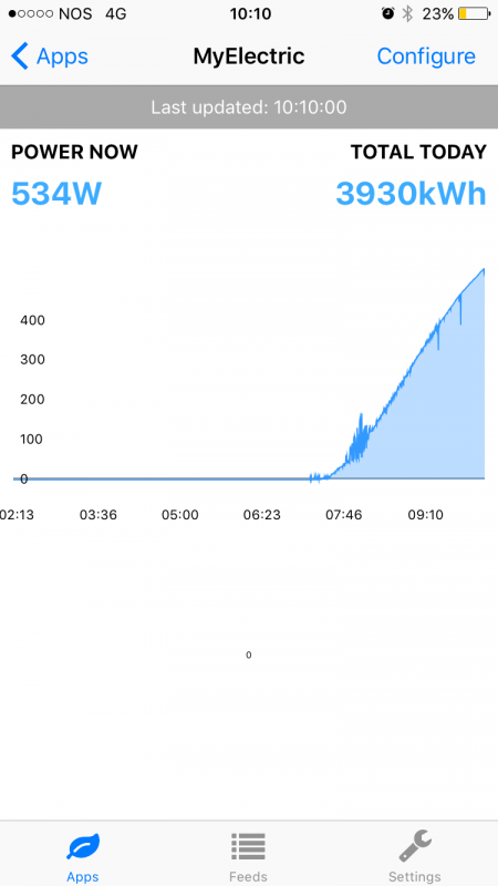

Já a medir os paineis solares
Era interessante a direção de corrente, mas acho que é demais para mim. Por agora fica assim, talvez faça um 2º para medir a casa.
Ainda não percebi muito bem o que fazer aos inputs e feed`s no Emoncms e o seu significado. A seu tempo lá chegarei.

LuisG Escreveu: Imagem
3930kWh num dia? Ah valente... :shock: :lol: :lol:
