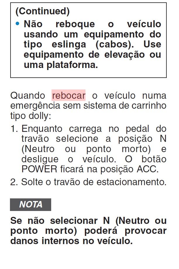

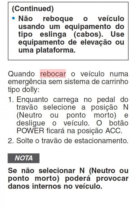

No manual do Leaf dizem que não se deve fazer o "flat towing" ou o reboque com as 4 rodas no chão.migle Escreveu: 09 mar 2020, 21:11 Tem de ser possível! Tem de haver um procedimento, precisamente porque o N é fundamental nestas situações pouco frequentes.
Tinha tentado isto na oficina e não deu. Mas não me lembro se tinha o pé no travão quando desliguei o carro.... vou tentar de novo assim que estiver com o carro e confirmo.migle Escreveu: 09 mar 2020, 21:11 Fui ver no Ioniq, já tive de usar, mas claro, já me tinha esquecido.
