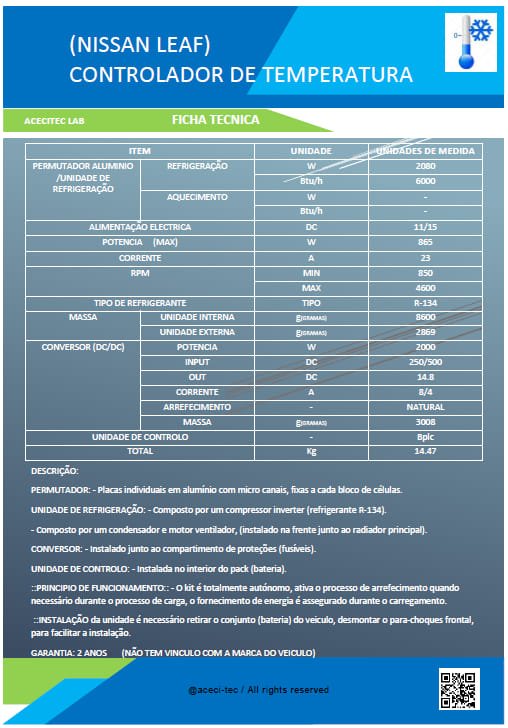

Já está disponível ficha:

Resumindo é um ar condicionado para a bateria.

OK, assim já gosto :)
Não é só um arrefecimento passivo da carcaça, desmontam mesmo o pack e arrefecem as células por blocos. Obviamente que isso inviabiliza a garantia do fabricante, mas é uma solução aftermarket para um problema do carro.
Não sei, acho que se tivesse um Leaf40 fora de garantia podia ser cliente. Seja como for, já gosto mais.
MRider Escreveu: 23 set 2021, 14:29Com esses consumos está visto que sim, aumenta a autonomia e bastante
Claro que não aumenta :mrgreen: Mas não é nada de especial, até. Se funcionasse 1h seguida à potência máxima (provavelmente não acontece a menos que carregues e andes a fundo a seguir), roubava menos de 1kWh à autonomia por cada hora de andamento.

BrunoAlves Escreveu: 23 set 2021, 14:55 Claro que não aumenta :mrgreen: Mas não é nada de especial, até. Se funcionasse 1h seguida à potência máxima (provavelmente não acontece a menos que carregues e andes a fundo a seguir), roubava menos de 1kWh à autonomia por cada hora de andamento.
O que assumindo que realmente arrefecia uns bons graus durante a viagem de 1 horas, acabava provavelmente por compensar no valor que ias pagar a carregar num PCR em que o OPC leve ao minuto, pois iria conseguir melhores velocidades de carregamento... Em todo caso não seriam 2kWh? ou eu perdi alguma coisa?
Mas lá está tudo depende dos números... E mesmo assim fazê-lo antes do 8 anos (ou kms) pode acontecer sempre aquele "se...". Porque a questão de aumentar durabilidade é relativo, ainda para mais parecendo-me que não fizeram nenhum tipo de teste mais real... E lá está depois, ainda falta muito tempo, ainda muitas coisa podem surgir (até novos packs com maior capacidade para fazer replace já com um sistema semelhante de raiz, ou quem sabe...)

Não percebi muito bem a ficha técnica, deve ter havido erro na transcrição dos numeros.
DC 11/15, serão volts?
23A
865W
865W a dividir por 23A dá 37V
Na parte do conversor
2000W
In: DC 250/500, serão volts?
Out: DC 14.8, serão volts? os 14.8 estão dentro do range em cima de 11/15.
8A/4A
Realmente os 2000W a dividir por 250/500 dão os 8A/4A.
2000W a dividir por 14.8 dá 135A ?
Não percebi a parte das conversões de uma coisa para a outra... a unica coisa que parece bater certo é a tal DC de 14.8
