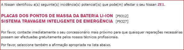

Não existiu uma chamada da marca para troca de massa nas placas?
O meu de 30, foi chamado e trocou. Não sei se será a mesma coisa.

Pois já me falaram das placas hoje mas não houve chamada e o problema pode estar aí !

O carro é seu desde novo, não recebeu carta? A Nissan pelo nºchassi pode confirmar.
Encontrei uma comunicação ao Leaf 40:

Se o carro tem esse recall pode ser visto no https://youplus.nissan.pt/PT/pt/YouPlus.html
