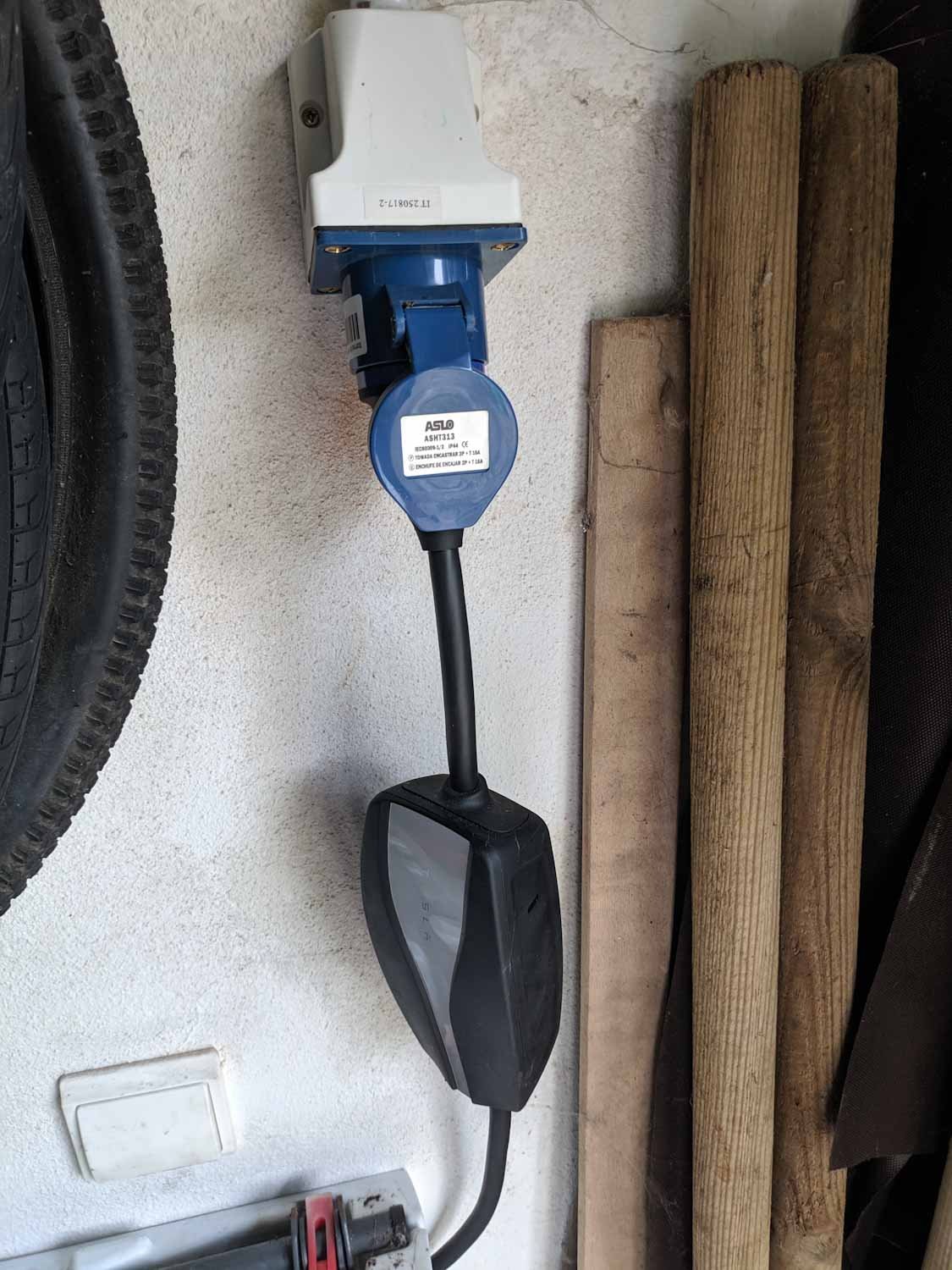

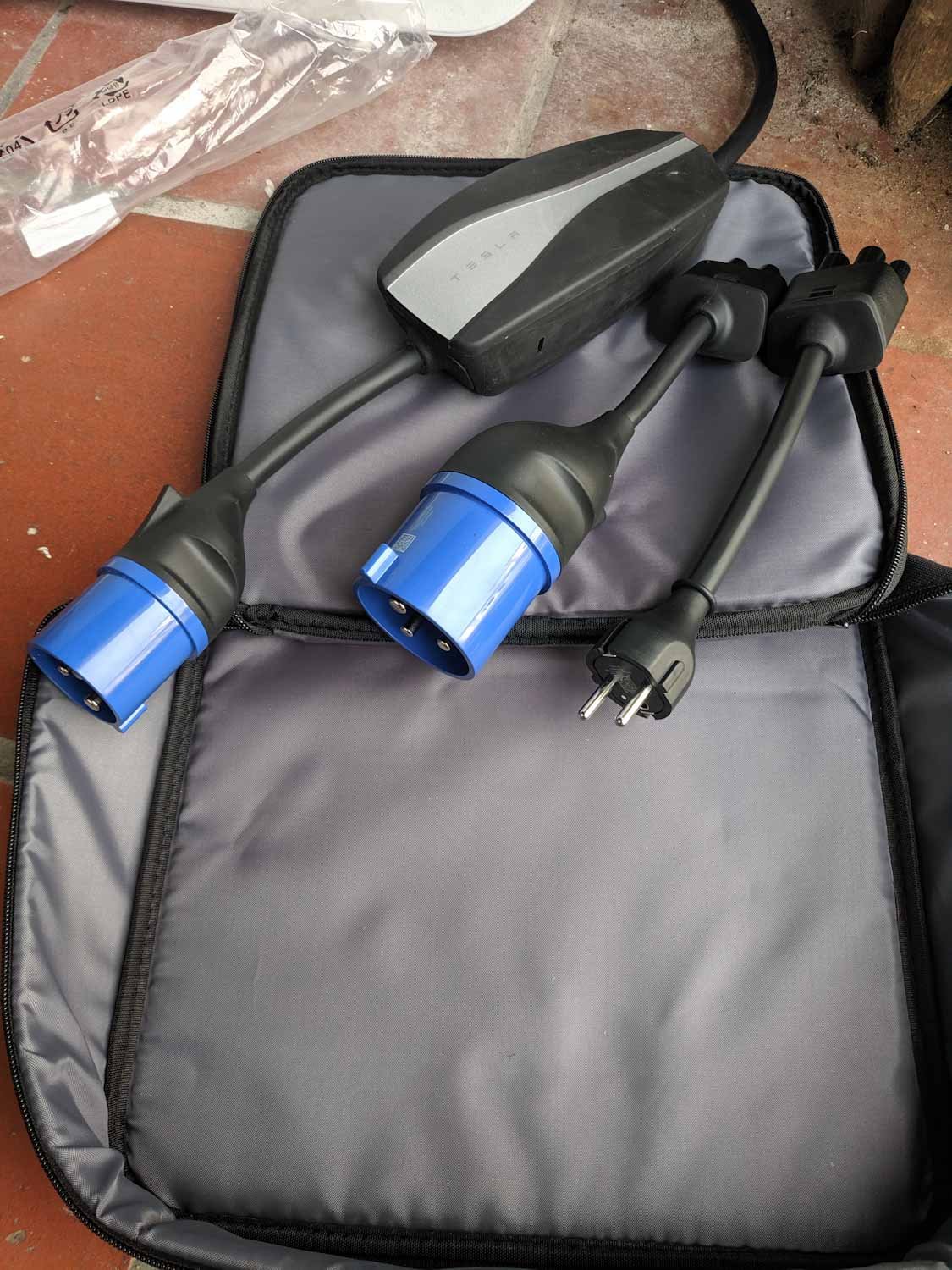

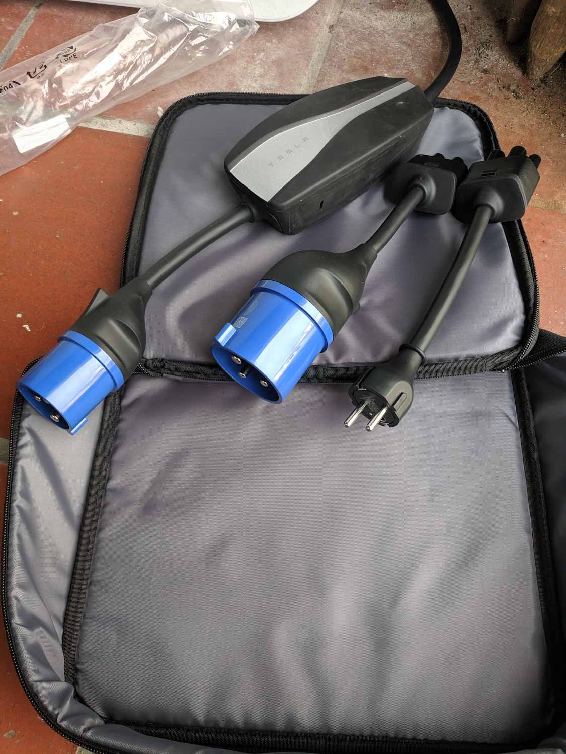

Muito cuidado com esses adaptadores isso é só tentar enganar o sistema, a Tesla tem uma protecção que com essa treta não deixa retirar 32A mas imagina se deixasse tirar 32A de uma tomada que está preparada para 10A (embora o sistema da Tesla permita chegar aos 13A se o circuito e a tomada schuko permitir, as minhas cá em casa permitem).
Deixo foto dos adaptadores da Tesla que são os indicados para o carregador que vem com o carro. Para adquirir os adaptadores é por email portugal_accessories@tesla.com
Se instalares a tomada de 32A recomendo cabos de 6mm2. Eu para 16A coloquei 4mm2 que permite mais que 16A, mas para 32A 6mm2.

Esse adaptador que viste até pode fazer sentido para equipamentos tipo caravanas ou outros equipamentos que o carregador só tenha ficha cee de 32A e precise de utilizar uma tomada schuko, mas tem sempre de haver forma de limitar a potência de carregamento.
Não serve para tirar 32A de uma tomada schuko de 10/13A.
