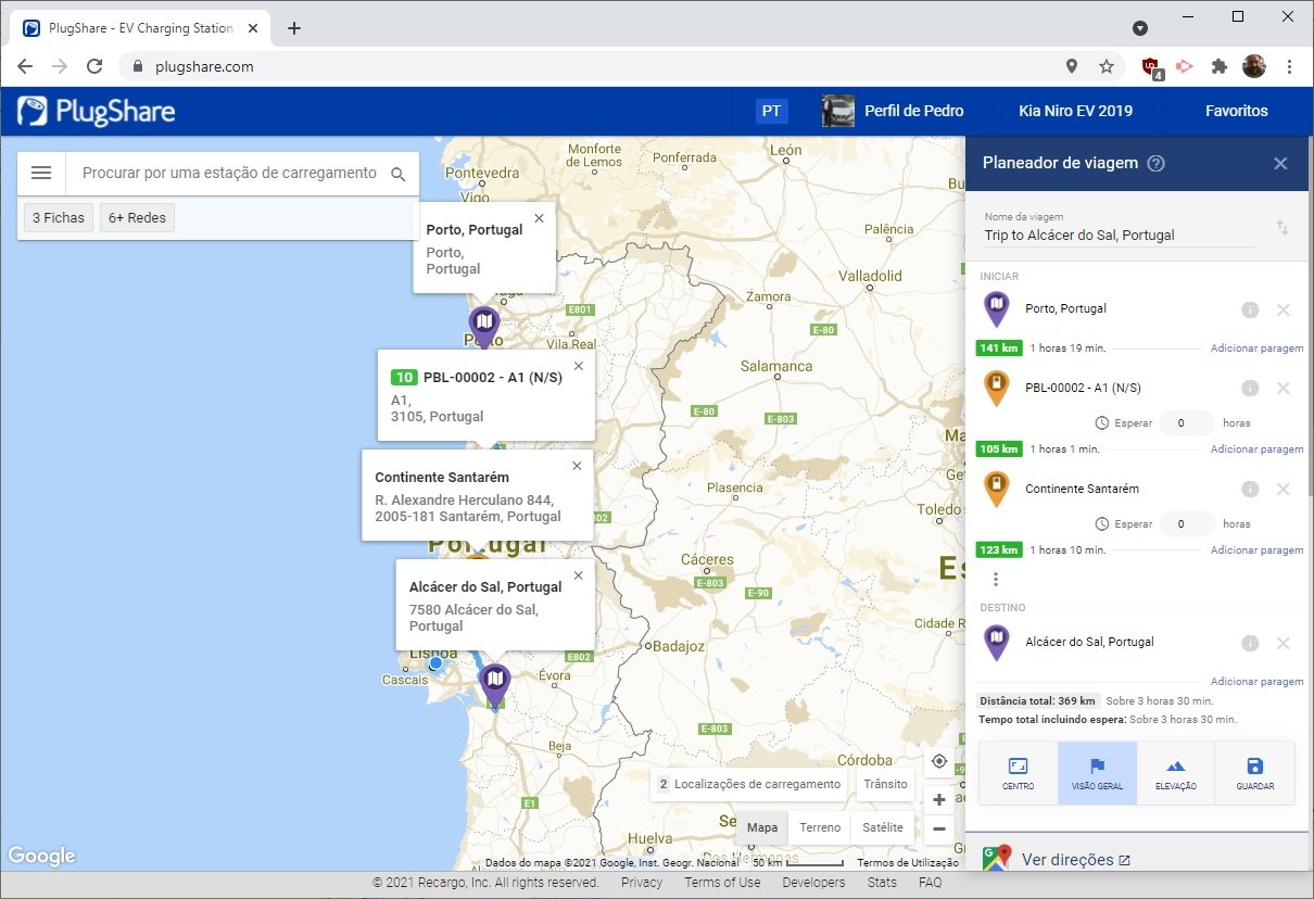

Só para dar um plano mais informativo daquilo que foi aqui sugerido, tens aqui no ABRP: https://abetterrouteplanner.com/?plan_u ... b7b8bcd827
Viagem a 100km/h com paragem em Pombal e Santarém.

A minha sugestão: Eu faria um carregamento em Pombal e outro na cidade de Santarém. Os desvios do caminho para os PCR em Santarém são muito pequenos e se carregar no PCR do Continente fica mais barato. Não se esqueça de aderir à Continente Plug&Charge- O itinerário em Google Maps https://goo.gl/maps/6ycGPRtc9PCtepWKA
