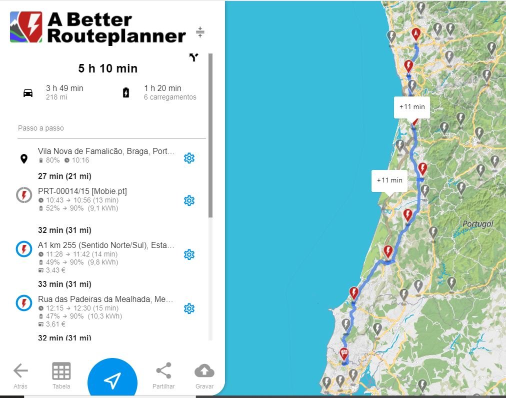

Muito bom dia,
Vou deslocar-me a norte para ver uma hipótese de compra que, correndo bem, seguirá comigo para baixo até casa, 360km depois.
Acredito que seja uma viagem completamente trivial para aqui o pessoal :D , mas a concretizar-se o negócio, será a minha primeira viagem com um VE, excluindo obviamente test drive a carros já feitos.
Será com um LEAF de 30kWH cujo SOH deverá rondar os 79%.
Que cuidados terei de ter? Existe algum "truque ou manha" com os postos de carregamento que deverei observar?
Vou levar um OBD emprestado para ler com Leaf Spy e um cartão de carregamento emprestado dado que ainda não tenho nenhum.
Este plano que foi calculado é realista?
Não tenho nada contra em descer pelo IC1 a um menor ritmo se facilitar, já o fiz com o meu diesel algumas vezes e de certa forma prefiro este ritmo e o tipo de viagem, mas se o tempo apertar terá de ser em AE com cruise a 100 km/h.
Obrigado!

Re: Primeira viagem sempre em VE [360km - 30kWH]
Mensagem por rnlcarlov » 24 jul 2021, 13:13
Cá para mim não faz muito sentido aquele carregamento no Porto. Saindo com 100% de carga de Famalicão, bastaria carregar em Antuã.

Mensagem por BrunoAlves » 24 jul 2021, 18:46
Saindo a 100%, são 3 carregamentos. Antuã, Pombal e Santarém. Pela nacional ou AE não passando dos 100km/h, é garantido ;)

Mensagem por BrunoAlves » 27 jul 2021, 23:51
Não precisas de mais nada. Podes fazer uma simulação no ABRP ou no Plugshare como o pemifer sugeriu, mas a única coisa que precisas é de experiência e controlo do pé direito ;)
Como te disse acho que a simulação do ABRP é muito pessimista, acho que até com um 24kWh essa viagem se fazia só com 2 paragens e alguma paciência ;)

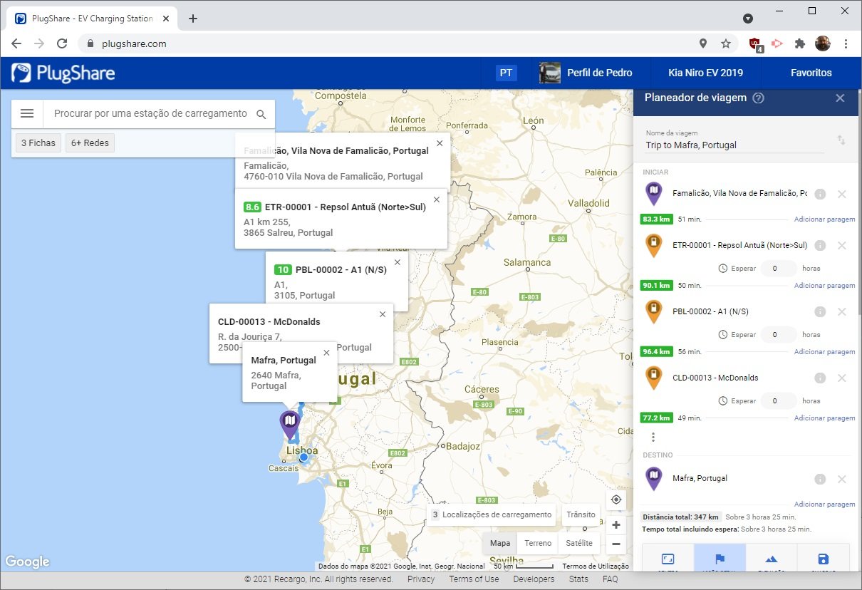

Esta é a minha sugestão para a tua primeira viagem!
É um itinerário absolutamente sem stresses!
Nas Caldas a desvio é pequeno e tanto podes carregar no Intermarché como no Macdonalds.
Aqui está em Google Maps.
https://goo.gl/maps/reG9qvz26QucNzPP6

Mensagem por rjspedition » 30 jul 2021, 10:41
Olá, obrigado a todos os que contribuíram. :)
Está feito, a viatura já se encontra em casa, onde terá uma utilização mais indicada à sua vocação. :mrgreen:
Quase. :lol:
À saída de Pombal esqueci-me de verificar se os postos das Caldas estavam ok (erro meu), apenas verifiquei em Tornada e um estava off, e outro... off estava. :snooty:
Alternativas: Miio indicava apenas a AS do Ramalhal.
Por via das dúvidas via N8 em ECO e cheguei ao posto já com o aviso de "bateria baixa" com 29km de autonomia estimada.
Com os 3 carregamentos rápidos o Leaf ficou na ultima barra antes do vermelho.
Não será carro para viagens longas, mas para as outras que são a esmagadora maioria, cá em casa todos adoraram. ;)
