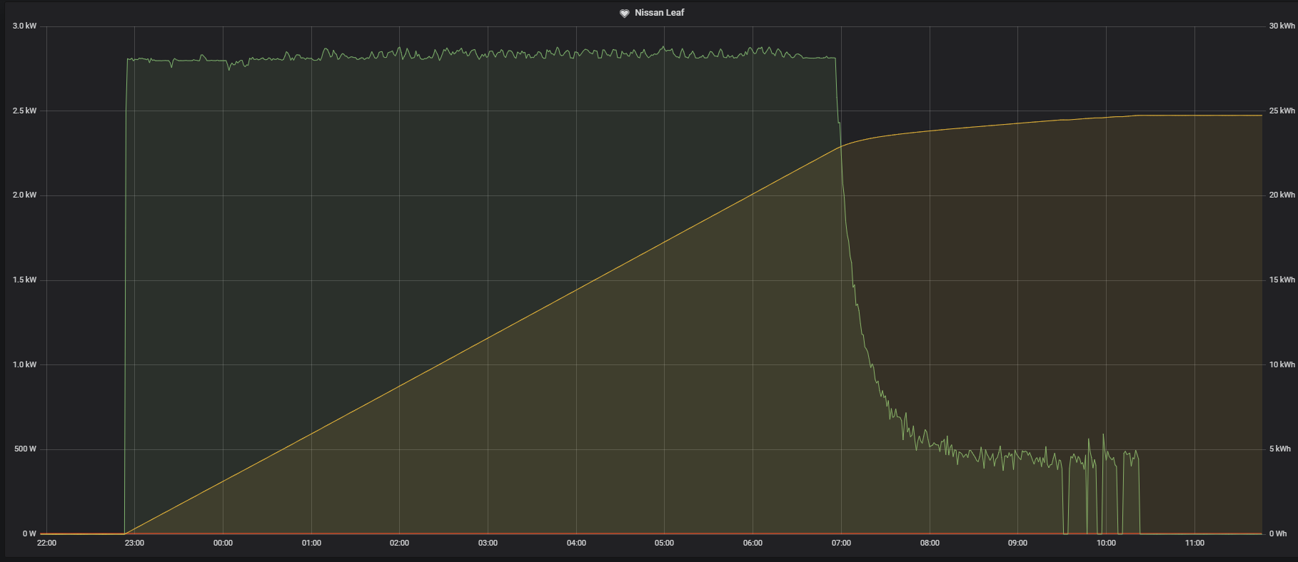

Boa noite,
Gostava que comentássem o teste de tomada que realizei ao meu Nissan Leaf. Actualmente apresenta um SOH 85,9%.
Uns dias depois do teste da tomada, a primeira barra desaparecer, mas passado uns km's voltou a aparecer.
Abaixo segue grafico do teste da tomada.
Fico aguardar comentários.
Obrigado e boas poupanças.
André
André

Barra a reaparecer? Essa é nova. No meu desapareceu e depois o SOH aumentou significativamente mas não voltou. Quantos kWh lhe apareceu no leafspy após este carregamento? Penso que com essa leitura a degradação real não passará dos 10%

Pelo gráfico parece ter carregado quase 25kW.h, portanto está quase nos 100% de SOH. Muito estranho o carro indicar 85% e ter perdido uma barra.
Quantos kms e idade tem o pack?

Que equipamento mediu a potencia de carregamento?

Qual foi o EVSE usado? Qual a corrente?

Demorou quase 12 horas a carregar?
Não tinha noção que uma bateria de 24 demorava tanto tempo apesar de teres carregado a 2.8kW (12A)
Conseguiste carregar o quê? 24,9kWh?
A bateria devia estar mesmo descarregadinha de todo...

O teu Leaf é de 24kWh, ou será de 30kWh? Aí sim... 24,9kWh / 0,85 = 29,3kWh.

Pois mais parece ser de 30.
Agora reaparecer a barra...

Não se esqueçam da eficiência do carregamento.. Está a ser carregado a 10A, logo uma eficiência na casa dos 85%
