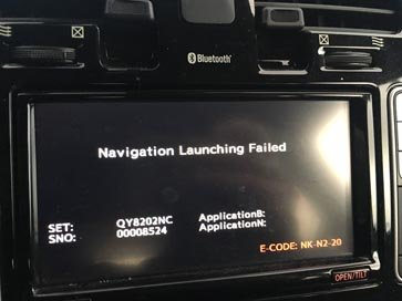

Boa tarde,
Ontem de manhã ao pôr o carro a trabalhar o sistema N-Connecta não arrancou e apresenta a seguinte mensagem "Navigation launching failed" hoje levei o carro à Nissan e ao que parece ninguém consegue resolver o problema, incluindo a Nissan Portugal (penso eu que é assim que se chamam os serviços técnicos da Nissan em Portugal). Alguém passou pela mesma situação? Qual a solução encontrada?

Não te ofendas, vou dizer uma grande parvoíce, já viste os DTCs com o Leaf Spy? Já os limpaste?
O efeito pode ser nulo... ou não...

De certeza que é um Leaf 40kWh ?
Continuando... das pesquisas que fiz, não encontrei nada com esse código de erro... só mesmo para o E-CODE NK-N3-20 . No caso deste código o erro estava relacionado com o SD Card reader ou a colocação da versão errada de um SD Card com uma actualização do software. Tens algum cartão inserido lá? Experimenta ligar o carro sem o dito cartão...

A foto não é de um leaf 40.
A imagem aparenta cartão inserido que não pertence ao carro.

Peço desculpa pelo engano, efectivamente o Leaf é de 30Kw.
Após ir buscar o carro na sexta feira, sem que o concessionário tivesse obtido qualquer resposta da Nissan para a origem do problema, ligaram-me ontem de manhã a dizer que o problema é devido a um erro no cartão SD.
Já têm permissão da Nissan para fazer a substituição ao abrigo da garantia, só que pela informação que me prestaram o cartão novo vem da Holanda pelo que só deverá estar cá no final da semana.
