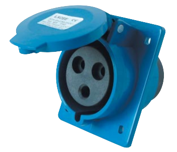

Quando à carga em casa, instalou uma CEE azul de 16A certo? Como esta:
Para usar os 16A disponíveis terá de ter um EVSE (conhecido como carregador) diferente do de origem que apenas usa 10A e tem uma tomada "normal" schuko.
Para 100km/dia terá de carregar uma média de 17 ou 18 kWh por noite, ou seja, se vai carregar a 10A * 230V = 2.3kW vai demorar 18kWh / 2.3kW = 7.8h, ou seja, umas 8h.
